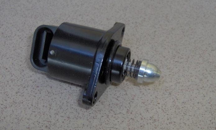

Krokowiec ma 4 piny. Wiesz ktore sa od zasilania?Ja myslalem ze musze byc ze zmienna polaryzacja zeby krecil w obie strony.
On sie krecil jak wyjalem z wtrysku i wlaczalem/wylaczalem zaplon. niestety wtedy wypadl ten krusiec.
Krokowiec wyglada tak : (patrz obrazek/zalacznik)
Krokowiec najprawdopobnie puszcza wiecej lub mniej powietrza. kanal ktory reguluje jakby jest bypasem przepustnicy. Zasada ponobna jak u ciebie, tylko tu nie rusze przepustnicy tylko otwiera kanal powietrza.
Czujnika temperatury nie sprawdzalem-nie wiem jak. U mnie jest to chyba ten czujnik w kolektorze dolotowym(z niebieska zlaczka)

> od razu) , obrotu miał prawidłowe jakieś 1300 obr (czyli
> krokowiec się wysunął) , wszystko fajnie - ale włączyłem światła
> a tu obroty spadły do może 500 obr lub 400 obr. sądziłem ze
> zgaśnie ale nie , jednak sobie zaraz podniósł obroty i
> pojechałem.
> Jednak kiedy jechałem to przez jakieś 2 minuty jazdy nie miał w ogóle
> przyśpieszania , tzn. ja mu w gaz a on czkawka lekka i pozniej
> powoli przyśpieszał. po dwóch minutach wszystko wróciło do
> normy. Oczywiście jak już silnik był cieplejszy to na wolnych
> obrotach miał 850 obr .
> Ale coś się zaczyna dziać złego.
> Powiem ,że zaczęło mi się to dziać jak wlałem paliwa 98 ze stacji
> JET, zawsze tankowałem na schellu - chociaż nie chce mi sie
> wierzyć ze to wina paliwa.
> Co sądzicie co to może być ? spotkał się ktoś z takimi objawami ?
> PS. Mój akumulator na pewno nie jest za mocny, bo zawsze jak samochód
> z rana odpalam to zawsze radio się wyłączy , jednak to już się
> działo jak alternator działał. Dzisiaj po pracy posprawdzam
> wszystko i dam znać co było przyczyną ale może ktoś z was miał
> taki właśnie problem ?

Problem został już rozwiązany wcześniej. Winny okazał się podciśnieniowy regulator zapłonu.
Autko już jest sprawne.
Ale dzięki za zainteresowanie.

> najbardziej podejrzewam krokowca , cewka - tu mozesz miec racje ,
> i cos alternator - no ale juz podumalem , schodze przed klatke i ide

Problem został już rozwiązany , przyczyną był uszkodzony podciśnieniowy regulator zapłonu.
