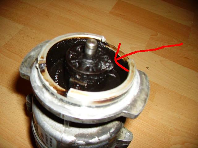

dziś wziołem sobie urlop. rozebrałem osłone paska, niby wszystko ok. wieć wykręciłem cały aparat zapłonowy i okazało sie ze mam urwany taki plastkikowy bolec co napędza aparat. pojechałem do sklepu, powiedzieli mi ze nowy kosztuje 380zł kompletny. wiec udałem sie na złom. za 90zł, bo 10zł zbiłem kupiłem cały aparat z czujnikiem halla. założyłem i astra śmiga jak głupia. tylko musze jeszcze ustawić zapłon do lampy bo narazie ustawiony mam na oko, tak jak silnik chodził najlepiej.
> Masz może fotkę tego bolca?
w załączniku jest fotka, ale już tego urwanego. zaznaczyłem strzałką gdzie powinien być.
