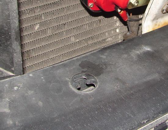

I teraz może być najtrudniejsze. Są dwa mocowania grilla do zderzaka, tuż poniżej lamp. Problem polega na tym, że trzeba pociągnąć do siebie i do góry bo otwór ma kształ grzyba z profilu wink.gif. Grill normalnie siedzi w "nóżce", trzeba pociągnac do siebie aby znalazł sie w" kapeluszu", wtedy wyjdzie do góry.
Mocowania:
Otwór w zderzaku - "grzybek" :

Nom, najtrudniejsze, bo dość mocno siedzą i jak się za mocno zaprzesz to wyłamiesz ten zaczep. Ja tak zrobiłem, na szczęście wymieniałem atrapę na nową, więc mogłem sobie pozwolić na wyrzucenie starej do kosza.
U mnie po pierwszym wyjmowaniu została śliczna rysa po śrubokręcie na zderzaku. Przed zamontowaniem podpiłowałem trochę i teraz wyłazi bez problemacji wink.gif
