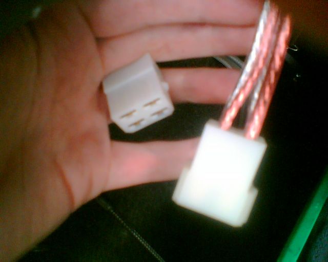

zwylka kostka na 4 kable zalatwa sprawe oczywiscie taka wsuwana oink.gif z dwoch czesci
albo 2 podwojne na kazda strone
Ja po prostu zrobiłem izolację termokurczliwą leciutko wychodzącą za wtyczki żeńskie, kable przymocowałem do plastików w których siedzą małe głośniczki. Odłączenie i podłączenie zajmuje niewiele czasu. Ma to swoją zaletę, że sygnał z radia nie jest zakłócany przez dodatkowy element na drodze do głośnika. Jeśli jednak chciałbyś się bawić w jedną wtyczkę do całej aparatury, skombinuj coś w stylu kostki ISO na 4 przewody, chodzi o to by było mocowanie jednej połówki do drugiej - zatrzask czy coś takiego.

ooo i to jest to czego szukam ok.gif. jak sie "fachowo" nazywa taka kostka? hmm.gif

to jest kostka na zwykłe konektory płaskie samochodowe...
Do Car audio tego nie polecam - mogą się wdać straty na sygnale

nie - obudowa nie ma zatrzasku,konektory ją trzymają

Ja u siebie zastosowalem polowke kostki ISO, ta czesc od glosnikow (wtyczke i gniazdo). Kable umocowalem do polki, a wtyczke mam tylko z prawej strony ( jedna zlaczka na cala polke)
