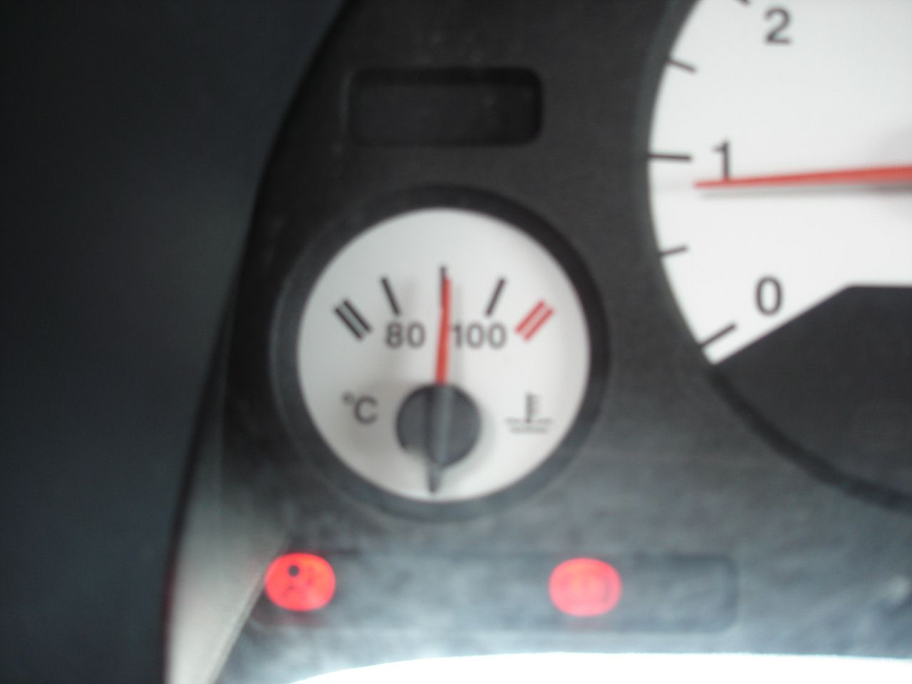

Dobra temperatura czy mam uszkodzone zegary??
Pare dni temu kupilem Astre II 1.8 16v i jedyna rzecz ktora mnie niepokoi to temp silnika.W zalaczniku dalem zdjecie,kiedy wskazowka jest lekko ponad srodkowa kreske i w tym momencie wlacza sie wentylator.Jak jezdze to mam lekko ponad 80' Mam cos uszkodzone w zegarach czy cos z termostatem?

U mnie przy takim samym silniku jest tak samo i nie jest to problem. Znajomy mówił, że miał tak kiedyś w Vectrze i jak zasygnalizował ten problem w serwisie to oni tylko za pomocą Techa przesuneli wskaźnik do przodu i powiedzieli, że wszystko jest oki.

u mnie jest dokładnie tak samo - wentyl włącza się po minimalnym przekroczeniu pionowej kreski a w czasie jazdy jest wskazówka pomiedzy "80" a pionową (bliżej pionu). W załaczniku fotka jak jest w czasie jazdy. Moim zdaniem jest w porządku

jest w miare OK, choć termostat już lekko niedomaga i ciut za wcześnie się otwiera
p.s.
ale może to czujnik albo wskaźnik przekłamuje, bo wentylator jakby ciut za wcześnie działał ... więc może jednak wskaźnik
a przy okazji spr. wskazania podłączając się do kompa diagnostycznego

U mnie jest tak samo jak u kolegi więc chyba wszystko
ok.
No to wporzasiu.Jestem spokojniejszy Astre F mialem przeswietlona na wylot,a o temp itp wiedzialem wszystko.W F temp.mialem w okolicach 92' dlatego w G te 80 pare stopni mnie dziwi.Ale jak tak macie,to jest OK.Wkrotce jade na kompa bo poducha mi swieci,a tak pozatym przyda sie diagnostyka.
