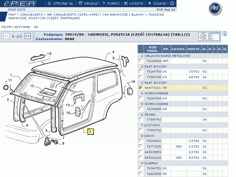

Sytuacja wygląda tak, że wypadałoby wymienić w moim sztruclu próg i tylnie nadkole, po stronie kierowcy. Jestem na etapie rozeznania tematu, czy wymieniać cały element jak na załączonym obrazku [nr 3], czy jednak zdecydować się na reparaturki, tylko jeśli to drugie, to gdzie dostanę takie dobrej jakości, bo jak mniemam te z allegro najwyższej to nie są.
Co bym chciał wiedzieć, to co jest lepsze, czy np. wymiana całego boku nie jest zbyt dużą ingerencją w nadwozie, co sugerowano mi w kilku warsztatach.

Dlatego pytam o poradę, bo wydaje mi się, że lepiej wymieć cały element na nowy, niż sztukować, ale że się nie znam, to mogę być w błędzie.
jak auto chcesz miec jakis czas to wymien caly element zeby.GIF oczywiscie zeby blacha była orginalna bo podrobka moment zgnije zeby.GIF to samo tyczy sie reparaturek!! Szkoda czasu kasy i roboty na jakies sztukowanie ktore i tak sie szybko sie posypie!! patrz tez na to ze jak dobrze zrobic to i w przyszłosci łatwiej bedzie sprzedac padline zeby.GIF

To są jakieś lepsze reparaturki czy nie ma clown.gif ? No i czy lepiej cięty oryginał ze szrotu, czy nówex ze sklepu który w oryginale nie występuje?

Koszt tu jest mniej ważny... tylko, czy da się to tak wymienić żeby było "jak dawniej" ?
dobry blacharz posztukuje z kilku kawalkow i rdza nei bedzie wylazic a kiepski blacharz nawet nawet orginalny element moze spartolic przy montazu i po roku wyjdzie rdza/peknie szpachel

..kazda reperatuka bedzie mniej wiecej podobna
materialowo
bo wykonanie to wiesz, najwiekszy mankament, bo sie to czesto robi na kopytach ktore juz wyszly z uzycia.
...da sie
ale to nie jest proste bo to elementy zgrzewane sa wiec trzeba z glowa podejsc
