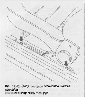

panowie załamka, szkoła mechaniczna a ja nie umiem śruby odkręcić. ale do rzeczy: chciałem dziś zamontować kubeł i chciałem odkręcić śruby żeby wyjąć stary fotel, a one ani drgną, zalałem je WD-40 i dalej nic. panowie pomuszcie bo sprawa jest dość pilna. jak można to odkręcic???

mocowanie szyny fotela do podłogi ? psikać, piskać, psikać i próbować odkręcić ok.gif dobry klucz co by śruby nie zepsuć zlosnik.gif

Te na imbusa? Ostatnio mialem taki problem ale wlozylem imbusa na niego taka dluga rurke i poszło smile.gif Oczywiscie przed tym wszystkim takze zalalem wd 40
> żeby wymontować fotel z podłogi potrzeba klucza imbusowego, bodaj 6,
> najłatwiej takiego w nasadce
Tak jak kędzior pisze, 4 sruby imbusowe musisz odkręcić
