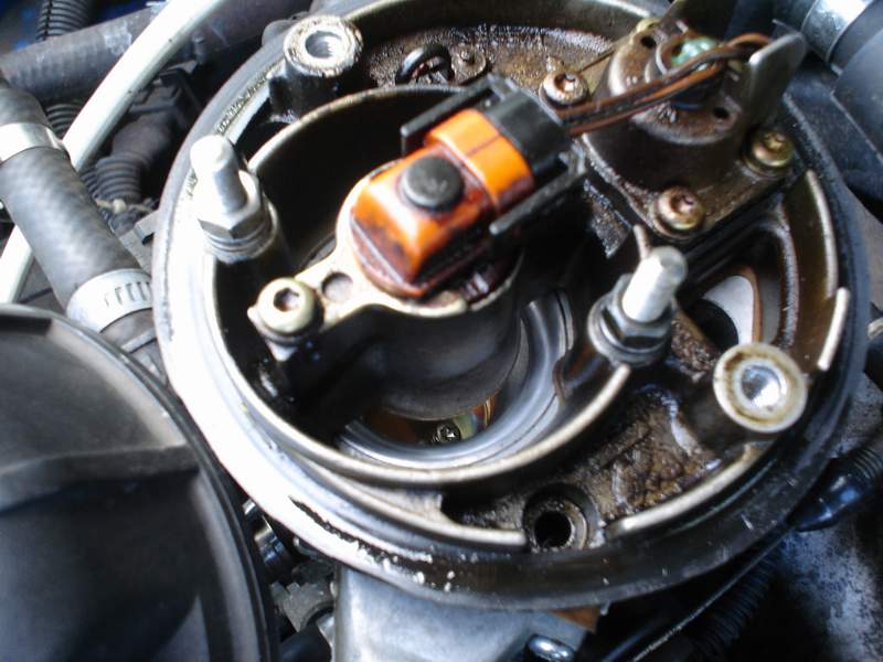

Mam założony taki o to mikser jak na foto.
Jednak wydaje mi się że zmniejsza on za bardzo moc ( nie ma różnicy czy przepustnica będzie wtwarta w 3/4 czy w całosći i tak tak samo ciągnie).
Co można by wsadzić zamiast niego.
Blos odpada.
Mam instalacje 2 generacji.

ja swoj rozwiercilem smile.gif srednica zwiekszona o jakies 5 mm pozbawiony krawedzi smile.gif i jest solidna roznica miedzy 3/4 a ful

jaką masz srednice tego miksera?
Teraz juz jest 37mm bo rozwierciłem go , zaokrągliłem i wypolerowałem niedługo zrobie foto smile.gif

wiesz kiedys miałem tez spi takie samo i miałem tam mikser 36 mm jak go rozwierciłem to jechał jeszcze gorzej, zwezka na dolocie musi niestety być frown.gif
ostatecznie wrocilem do 36 mm tylko ze troche lepiej wyprofilowanego

bo problem w tym ze dostaje duzo wiecej powietrza jak sie ma stozek to jest problem ale da sie go rozwiazac:)

A nie da się trochę zaokrąglić krawędzi wtryskiwacza. Na dole, tuż przed mikserem wygląda jakby się rozszerzał i miał super ostrą krawędź.

ja mam mikser dobrze dopasowany szkoda niszczyc wtryskiwacz jutro jak bede mial chwilke zrobie fotke jak to u mnie wyglada smile.gif
kiedys walczylem z mikserem w cc 900, ostatecznie mialem 36 mm ale moj zaufany gazownik w jakis wloskich katalogach znalazl ze makaroniarze do tego modelu wkladaja 42 mm, niestety ale wtedy (3 lata temu) mikser o takiej srednicy do cc byl nie do kupienia

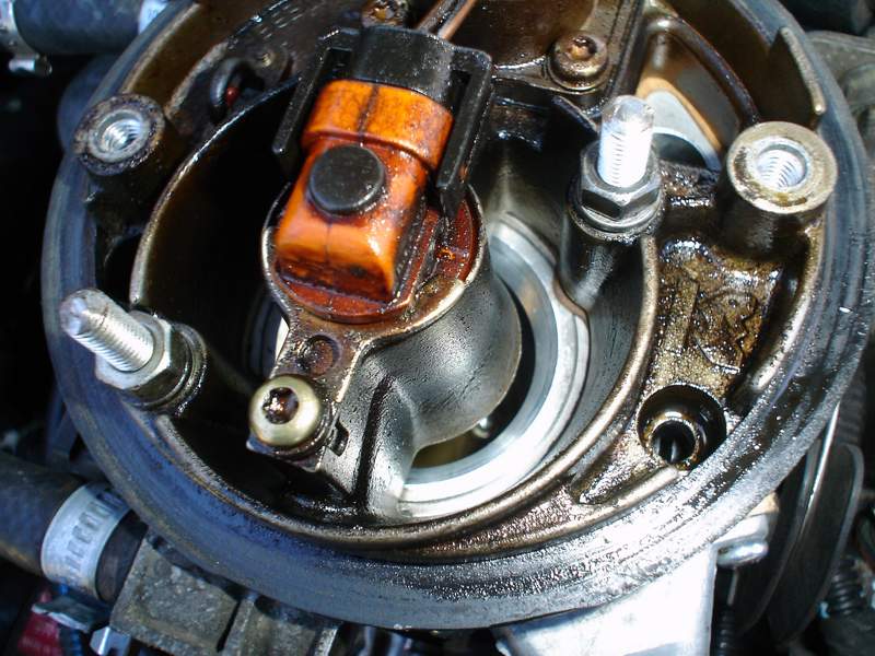

Teraz po rozwiercie tak to wygląda.
ma średnice 37mm
Ale trzeba będzie skombinować coś wiekszego bo ten juz nie bardzo da sie powiększyc

No, dużo fajniej. Ale ,,zrobiłeś dobrze" przepływającemu powietrzu tylko z jednej strony. Ja bym nie zdzierżył i wtrysk też by trafił pod pilnik.
