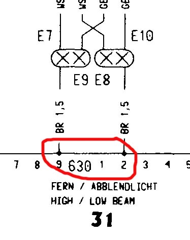

Gdzie znajdę złącze masowe świateł mijania ?
Szukam kostki/złącza gdzie przewody masowe od świateł (mijania i drogowych) łączą się z masą.
Z tego co widziałem gruba wiązka przewodów wchodzi z komory silnika do środka i potem gdzieś do góry pod konsolę z zegarami (a może mi się wydaje ?).
Proszę o podpowiedź bo nie chce mi się rozbebeszać bez potrzeby wnętrza.

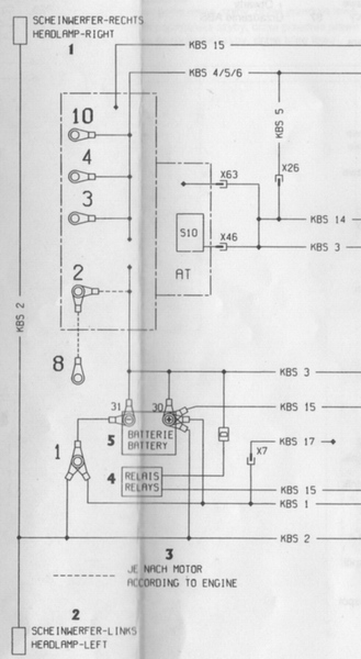

> Punkt masy nr 1 - śruba niedaleko amortyzatora po stronie kierowcy.
> Pozdr.
Nie, nie chodzi mi gdzie fizycznie się łączą przewody masowe świateł (brązowe) z punktem 31 jak na schemacie w załączniku.
wg schematu wiązek masy wiązki są zebrane w
pkt 1 czyli "nadwozie z przodu po lewej stronie"
PS. 31 to nie punkt tylko identyfikator do legendy schematu "światła... " grinser006.gif
