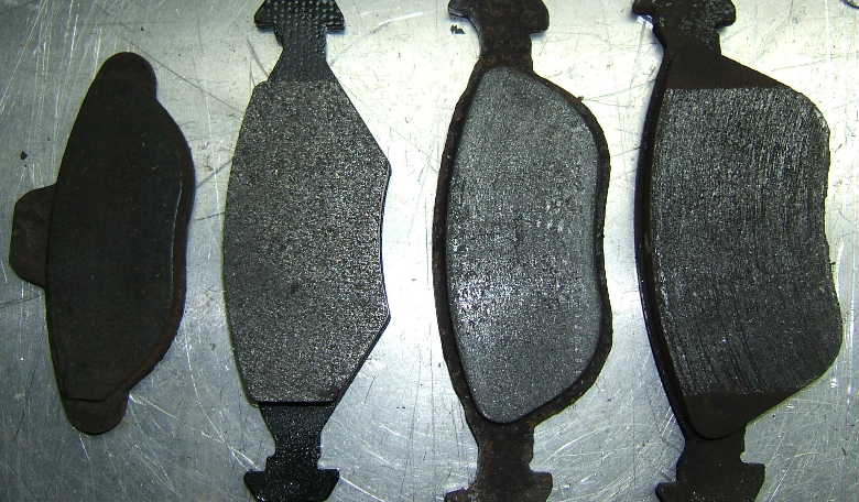

ps. od biedy to nawet nie trzeba stoczyc calego wymiaru do 240 bo 250 tez sie miesci a wtedy mozna z klocami pokombinowac i dac jakies wieksze zlosnik.gif ja w padace mam klocki od 284 na tarczy 257. minimalnie trza bylo okladzine klocka wybrac na szlifierce bo sam klocek (metal) jest taki sam do 257 i 284 sa tez klocki 240 i 257 co maja taka sama czesc metalowa ale ruznia sie wielkoscia okadzin zlosnik.gif
klocek cc 240, klocek palio/siena 240, klocek marea 257, klocek marea 284

cos mi sie zdaje ze te Twoje 240 i 257 to to samo tyle ze innego producenta zlosnik.gif a te z 284 to w rzeczywistosci sa do 257 zlosnik.gif musze isc do garazu i dokladnie to oblukac zlosnik.gif

Te ostatnie wygładają jak do Doblo 1,9 JTD (tarcze 257 wentylowane i klocki większe i grubsze niż do innych)

Doblo ma jeszcze inne klocki.

Dobrze pisze. Klocki z tarcz 284 pasują to zacisków i tarch 257. waytogo.gif

Mam właśnie hample 257 z Doblo i te klocki wyglądają bardzo podobnie. oslabiony.gif
A ja ma Doblo i w seju też mam 257. I te klocki wcale nie są zamienne.

skucha. sa zupelnie inne i nie wsadze klocka z marychy 257V w zacisk 240V bez drutowanbia czyli pilowania blachy - temat przerabiany i zupelnie beznadziejny i niedopuszczalny zlosnik.gif
a te z 284 to w rzeczywistosci sa do 257 musze isc
to sa klocki maff katalogowo do marychy sw 2.0 czyli z tarczami 284V blacha jest ta sama ale okladzina jak sie jej lekko nie zbierze od wewnetrzenej strony wystaje po za bierznie tarczy i klocek sie wykrusza i odlamuje zlosnik.gif jak sie lekko zbierze sama okladzine od wew. strony to klocek genialnie przylega do calej powierzchni tarczy i nie raba sie na tarczy te rudawe brzegi

fakt mailes racje ok.gif te z 257 wydawaly mi sie jakies wieksze spineyes.gif mialem kilka kompletow hebli 257 i w jednych byly kolocki z 257 a w innych 240 icon_eek.gif co sie dowiedzialem na kaciku palio to fiat wlasnie czasami zakladal mniejsze klocki niz powinien oslabiony.gif
