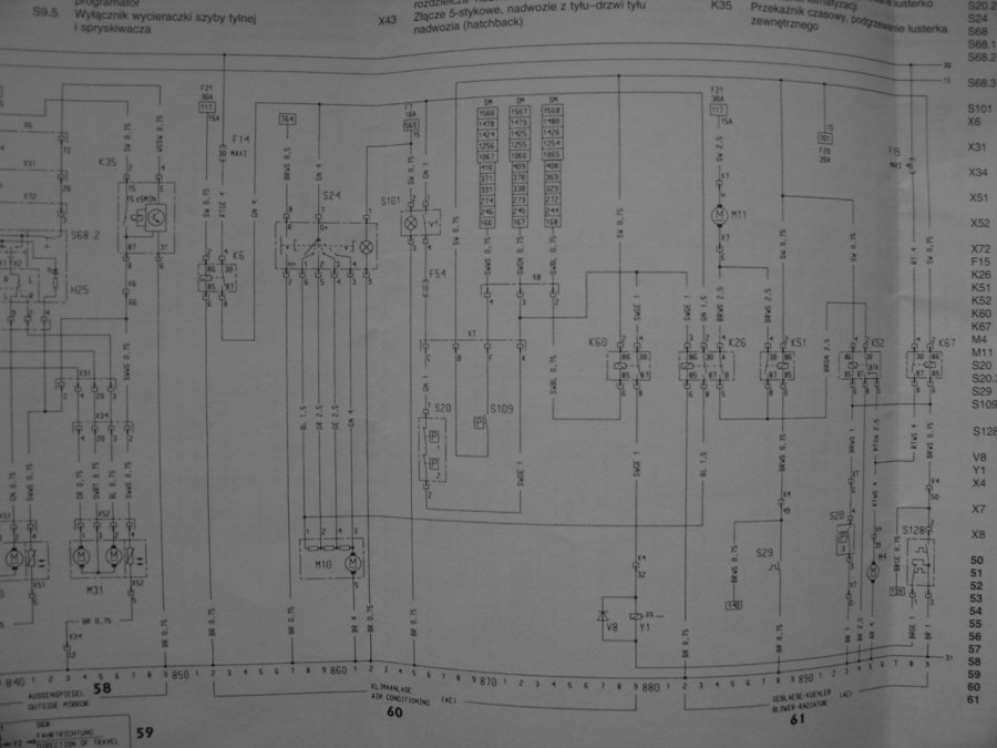

Mam też kolejną prośbę : czy mógłbyś mi pomóc w zlokalizowaniu przekaźników od klimy (na posiadanym przeze mnie schemacie K26,K51,K52 i K67). Jestem pewien tylko przekaznika K60-to ten lewy z dwóch znajdujących się pod szybą (zdjęcie w załączniku).

Cholera, a na moim schemacie przekaźniki są opisane np K906 smile.gif Może Wy macie jakieś lepciejsze wydanie?
> Cholera, a na moim schemacie przekaźniki są opisane np K906 Może Wy
Ja mam z Etzolda. Nie martw się - wiekszosc opisów dot. klimy na tym forum przytacza jeszcze inne oznaczenia -to jednak nie problem, można skojarzyć o czym mowa. W załączniku ten z którego korzystam.
