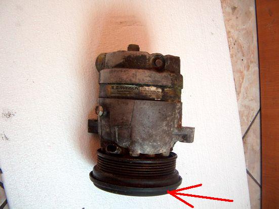

To co jest dla mnie podejrzane to czy nie trze czasem obudowa (to kółko o większej średnicy od kółka gdzie jest pasek) o śrubę lub mocowanie. Niestety nie mam teraz torx-ów więc nie miałem jak tego wykręcić.
Przy okazji czy można jeździć bez tego kółka (osłony) ?? (czerwona strzałka)
Bo na drugiej fotce tego nie ma (sprężarka po regeneracji).
> strzałka)
Jeździć można smile.gif Co prawda trochę ryzykujesz że błoto czy woda zapapra Ci sprzęgło, ale jeździć się da smile.gif

> Jeździć można Co prawda trochę ryzykujesz że błoto czy woda zapapra
Bo ja wiem czy ryzykuję. Popatrzałem na sprężarki od astry G i H a także od innych marek aut i 95% nie ma takiej osłony.
Pogadałem także z człowiekiem z firmy regenerującej i oni tego nie montują bo jak twierdzi jest to zbędne i czasami robi hałas.
Jeździć można bez wielu rzeczy - np dziś widziałem gościa który jechał autostradą bez obu bocznych lusterek biglaugh.gif A wspominałem że sam jeżdżę bez tej klapki? biglaugh.gif
> jechał autostradą bez obu bocznych lusterek A wspominałem że
Można i tak

Tak, golutkie smile.gif I to na tyle wstydliwe że chowa się za taką dużą osłoną przykręconą do nadkola wink.gif

Tak smile.gif Odwiedziłem kilku "speców" od klimy i każdy jak usłyszał że głośniej chodzi twierdził że do wymiany (lub łożysko - ale moja gdy nie pracowała była cicha a przecież łożysko cały czas pracuje). Więc poszukałem na allegro no i zaczęły się przeboje:
1) Pierwszy wystawiał od astry f i nawet z mojego silnika ale jak przyszła to okazało się że jest od VW. Tłumaczył sie że pracownik musiał źle opisać. Oddał kaskę, szukałem dalej.
2) Drugi nie miał wystawionej od astry ale puściłem mu meilika czy czasem by nie miał (zresztą nie tylko do niego). Odpisał że tak i mam licytować na tej aukcji (vectra B) a on przyśle od astry. Niestety przyszła od vici frown.gif Odesłałem mu a on przysłał właściwą (kosztów wysyłki nie oddał). Pojechałem ją założyć i tutaj moje wielkie klnie.gif . Zapłaciłem za założenie i napełnienie 200 zł a ta wyła gorzej od mojej teściowej (żarcik) hahaha.gif Więc napisałem do gościa a ten mi na to: że jak chcę mieć idealną to powinienem jechać do ASO klnie.gif Ale odesłał mi kaskę (tym razem z przesyłką).
Po tych przebojach udałem się do innego zakładu (ok 20 km odemnie) i tam popatrzeli, popatrzeli założyli moją starą (oryginalną) sprężarkę, nabili i .......................................................
> Tak Odwiedziłem kilku "speców" od klimy i każdy jak usłyszał że
> pracuje).
Jest też gdzieś drugie łożysko, chyba na wałku wewnątrz sprężarki. Wymieniali mi je podczas uszczelnienia, bo to od elektromagnesu nie ma przecież wpływu na szczelność więc domyślam się że to nie o tym mówili moi serwisanci smile.gif
Sprężarka jak Windows - jak źle działa to trzeba wyjąć, włożyć i śmiga zeby.GIF
