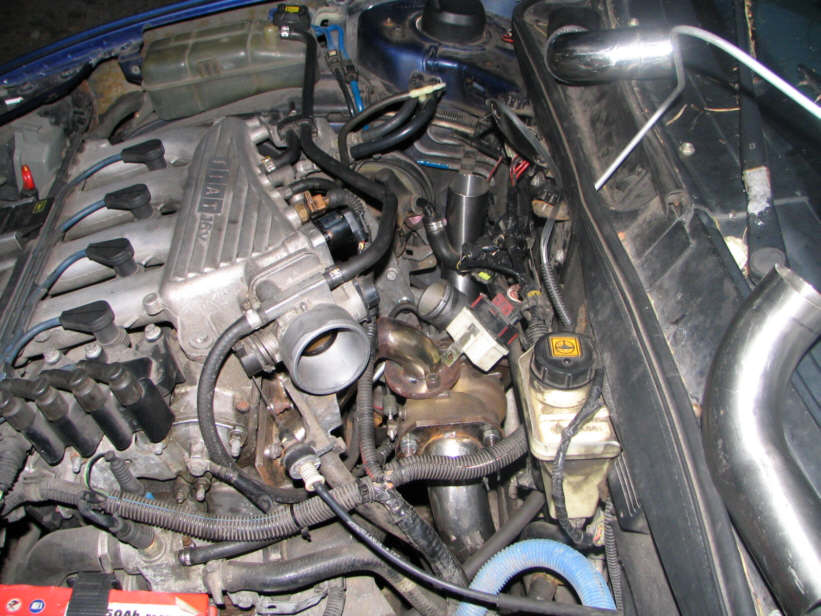

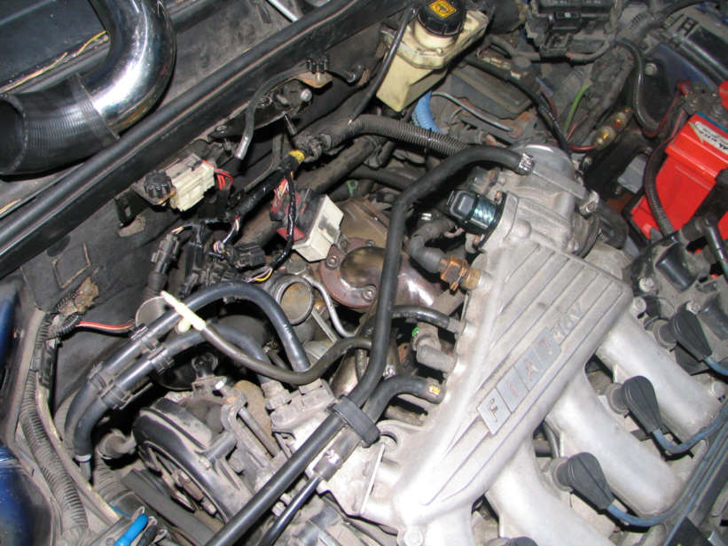

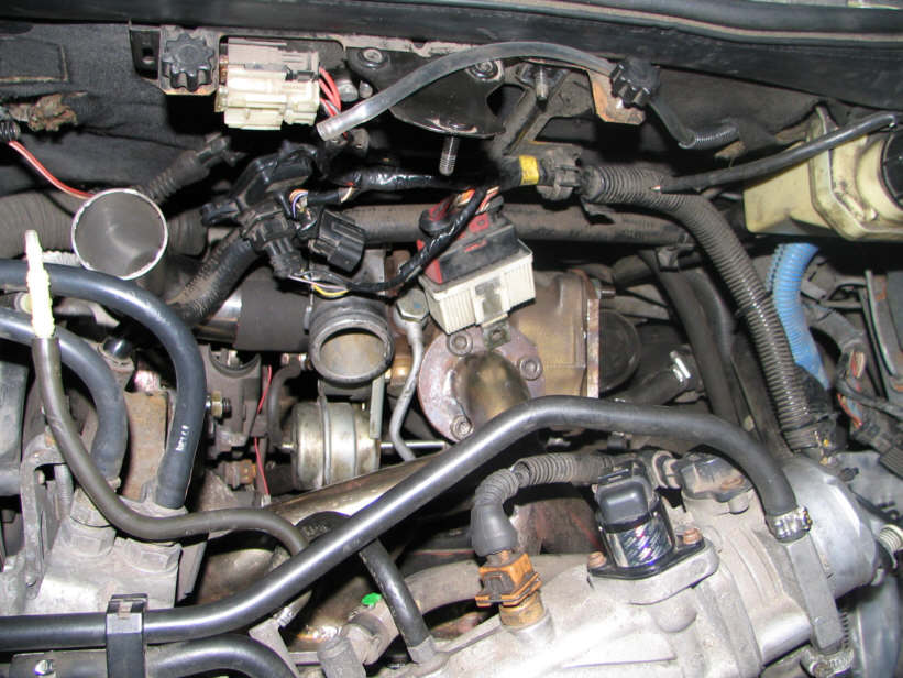

Tak wiec moj projekt jest juz blizej konca niz poczatku.
Pozostalo jeszcze wymienic wtryskiwacze, pompe paliwa i wszystko zestroic.
W tej chwili pompuje 0,2 bara. Paliwa starcza na delikatne przyspieszanie do ok. 3000 obr. O mocniejszym wdepnieciu narazie nie ma mowy bo sucho strasznie.
Jednakze nawet teraz czuc, ze samochod sie NIEZLE zbiera.

jaka turbosprezarke uzyles ??
IC montowales ??

Dzisiaj przesadziłem nieco z dokręcaniem kolektora dolotowego i pękł mi w okolicach prawej skrajnej szpilki - okrutny przedmuch frown.gif
Na szczeście wtryskiwacze od Focusa 2.0 pasują pomimo ze sa o 2 cm dluzsze.
Zamowilem juz drugi kolektor - z allegro za 50 zł

Montujesz też Pssst Pssst
Blow Off??
> dluzsze.

Jakos weszlo ale niezle sie mechanik napocil zeby zmiescic turbine smile.gif

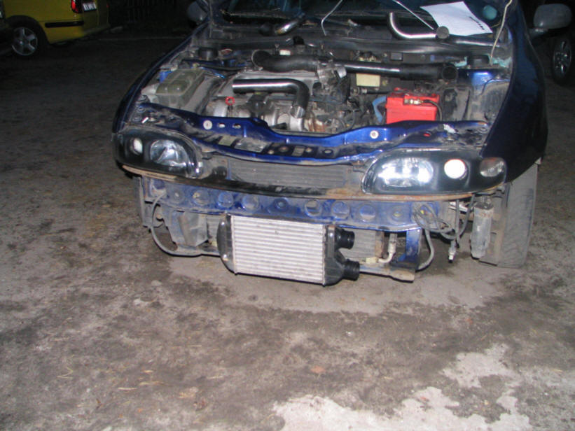

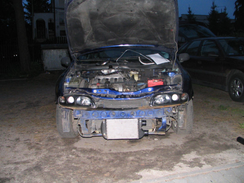

to jest IC od Marysi JTD ?
w seryjnym miejscu wygląda na sporo mniejszy.....
dużo było zabawy z dopasowaniem zderzaka do IC ?

Zderzak jest oryginalny bez zadnej rzeźby.
Z tego co wiem wszedl bez problemu.
nic nie trzeba było wycinać ? jak oglądałem swój to bez cięcia nic by się tam nie zmieściło.....

Spójrz na zdjęcie - IC wchodzi pod belke
Zrobie dzisiaj zdjecie z zalozonym zderzakiem i wrzuce
to widzę wink.gif ale czy w dół wystarczy miejsca ?
