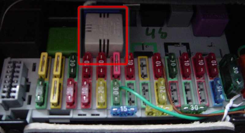

Od jakiegos czasu nie pojawia mi sie sygnał 893goodvibes.gif ostrzegawczy załaczonych świateł po otwarciu drzwi. Gdzie ten buzzer się znajduje? Czy jest zintegrwany z wyłącznikiem? Może wystarczy go wymienić?

Ze trzy razy zapodawałem fotę położenia tego brzeczka. wink.gif W skrzynce bezpieczników - trzeci od lewej w dolnym rzedzie (tuż nad bezpiecznikami)

Szukaj na panelu bezpieczników. Ma kształt /u mnie przynajmniej/ wysokiego czarnego przekaźnika z podłużnymi otworami po bokach obudowy.

Hheheheheheh mówiłem!
Gdy brzeczyk okaże sie ok warto obejrzec wyłacznik krańcowy w drzwiach mogło sie tam porozłączać.

foto
Wyjmij rozbierz postukaj i podłącz - w moim przypadku poskutkowało smile.gif
> Krańcowy jest chyba OK bo po otwarciu drzwi włącza się lampka wew.
A widzisz nieprawda w drzwiach przednich do włacznika krancowego dochodza 2 kable i własnie jeden - szery obsluguje lampke a drugi brzęczyk
Podzielam opinię kolegi Voytca, wyjmij byzer ze skrzynki rozbierz go , postukaj, u mnie niedawno było odwrotnie przy zapalonych światłach nie brzęczał. Wyjąłem rozebrałem przylutowałem ponownie membranę (czarne, okrągłe, płaskie wewnątrz obudowy) i do tej pory działa. ok.gif
