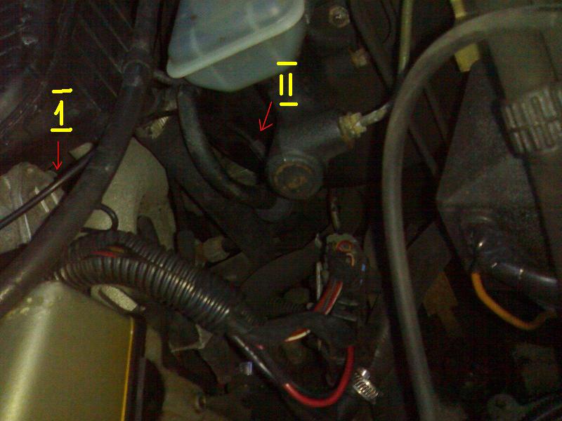

Witam, potrzebuje informacji gdzie podlączony jest drugi koniec przewodu podciśnienia, który z jednej strony przyłączony jest do (zaworka) przewodu podcisnienia serwa hamulcowego. Silnik taki jak w temacie C20XE rok `92... jesli ktos posiada fotki bede wdzieczny. Pozdrawiam
PS. W załączniku fotka tego ustrojstwa strzałka zanzaczona II to miejsce podlaczenia a strzałka z I to miejsce które mnie interesuje gdzie to podlaczyc...

Co prawda dysponuje innym silnikiem, ale powinieneś poszukać w okolicy kolektora dolotowego lub obudowy przepustnicy, powinien wystawac jakiś cycek od podcisnienia.
pozdrawiam

Mam inny silnik C18NZ, u mnie ten cienki plastikowy wężyk idzie do przegrody czołowej i wchodzi obok gumowego kolanka wypuszczającego wodę z podszybia.
Nastepnie wężyk przechodzi obok filtra przeciwpyłkowego
w kierunku nagrzewnicy i układu wentylacyjnego.

Czy nie jest to przypadkiem wężyk, który zasysa klapkę gdy włącza się obieg wewnętrzny powietrza w kabinie?
