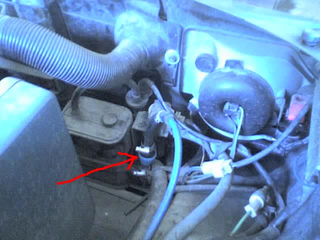

witam,
od jakiś 3 miesięcy mam poważny problem ze spalaniem, dzisiaj pobił wszystko 9,33L/86km. Silnik 1,1, nawet jak jeździłem na pizzerii (krótkie dystanse) to palił max 8litrów. Ręce opadają. Przeszukałem forum ale nic nie pasuje. Hamulce nie blokują, obroty równe, nie kopci, nagrzewa się odpowiednio. Z podejrzanych to: tłumik nie jest pierwszej młodości i należy się wymiana, oraz po małym crash`u wymieniłem część na zdjęciu na sprawną od fiata uno z silnikiem 1,4. nie wiem czy to od tego nie umiem stwierdzić bo wtedy była zima a ja robię krótkie trasy i wtedy palił te 9 litrów max. Ratujcie bo nie wiem co robić, już mam dosyć, jak mu dępnę to widzę jak wskazówka leci o jedną kreskę... zaznaczam że nawet przerzucając się na styl bardzo emerycki tyle pali. Wcześniej jeździłem ostrzej i palił mniej. Chętnie odpowiem na pytania:)
A może sonda lambda podaje złą mieszankę?

Kiedyś spalanie mi wzrosło 8 litrów , może do 8.5 litra na 100-tkę, okazało się że padła sonda lambda. Co prawda testy przed blokiem miernikiem pokazywały że sonda jest sprawna, jednak po podłączeniu ją pod tester sondy wyszło , że moja stara sonda na 10 sekund dawała max 5 odczytów, a dobra sonda lambda powinna dawać odczytów min. 8-iem. Wymieniłem sondę na nową , oryginalną boscha i spalanie spadło do 7 litrów na setkę , czyli tak jak miałem zawsze.
