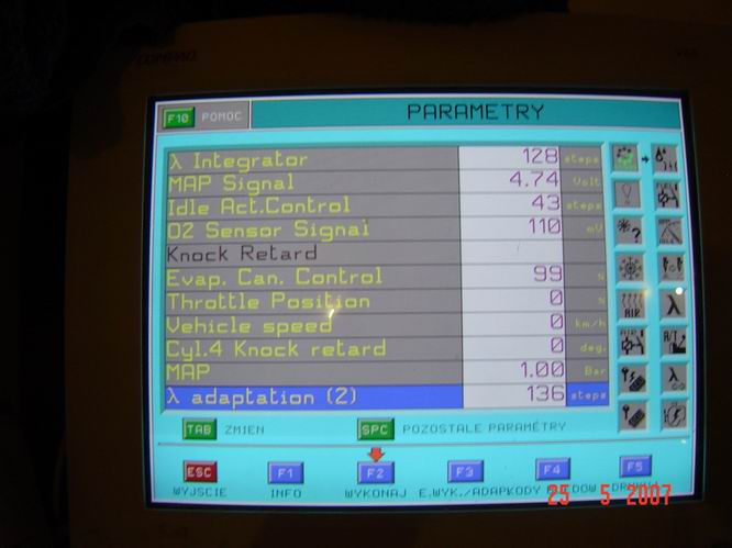

2. czy ktos mi zinterpretuje pewne nazwy czujnikow (prawdopodobnie) podane z aplikacji (jest ich wiecej ale tylko ten ekran mnie interesuje)- za chwile wstawie zdjecia..troszku je pomniejsze - szkoda szanownego serwera...
> obrazki..:
1 nie wiem
2 chyba napięcie na czujniku ciśnienia atmosferycznego MAP sensora
3 chyba ilość kroków otwarcia silnika krokowego biegu jałowego
4 napięcie na sondzie lambda
5 nie wiem
6 nie wiem
7 napięcie na czujniku położenia przepustnicy
8 prędkość pojazdu
9 spalanie stukowe 0 kąt wyprzedzenia zapłonu?
10 ciśnienie atmosf. z MAP sensora
11 nie wiem

1. Komp wchodzi w tryb awaryjny po zaświeceniu się kontrolki check engine. Póki kontrolka się świeci ECU pracuje w tym trybie.
Poduszki i ABS nie wpływają na zużycie paliwa w trybie awaryjnym.
2.
1. Integrator sondy lambda
2. Napięcie na czujniku podciśnienia w kolektorze dolotowym
3. Liczba kroków otwarcia regulatora prędkości obrotowej biegu jałowego
4. Napięcie sondy lambda
5. Opóźnienie zapłonu od spalania stukowego
6. Stopień otwarcia zaworu par paliwa
7. Stopień otwarcia przepustnicy
8. prędkość pojazdu
9. Opóźnienie zapłonu 4 cylindra od spalania stukowego
10. Ciśnienie na czujniku podciśnienia w kolektorze dolotowym
11. adaptacja sondy lambda.
