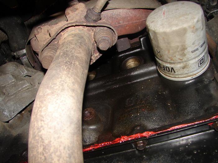

Tu masz fotę silnika od spodu. Jak widać też miał wyciek spod UPG zlosnik.gif Pokaż gdzie cieknie:

Oki. Zapewne uszczelka pod aparatem zajmę się ją na dniach. Dzięki za wytłumaczenie. A jeżeli chodzi o wycieki z pod UPG to trochę ze zdjęcia nie mogę tego zlokalizować. Mechanik powiedział ze niby ople tak mają?. Silnik z drugiej strony (od strony auta) jest suchy, no może troche tam popuszcza z pod miski, ale chyba popuszcza słabiutko z przodu i olej cieknie sobie na tył tak to widzę.
Chodziło mi raczej o miejsca gdzie można zobaczyć olej. Ale to co pokazujesz to rzeczywiście wyciek spod UPG.
