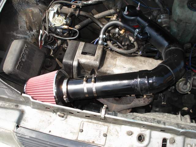

Filtr stożkowy zrobione
Zamontowałem filtr stożkowy u siebei w uniaku wkoncu.
Róznica minimalna autko bardziej elastyczne na 4 i 5 biegu, ale za to ładniej brzmi,

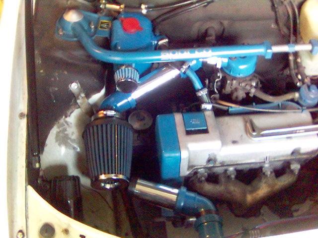

Ooo smile.gif Widzę, że kiblo-rurki poszły w użytek zlosnik.gif Dobra robota u mnie z tych samych materiałów wyglądało to tak biglaugh.gif
> Ooo Widzę, że kiblo-rurki poszły w użytek Dobra robota u mnie z
Tez chcialem wrzucic na lewą strone ale niestety parownik gazownika przeszkadza
A jakie u ciebie odczucia?
> przeszkadza
Uniaka już nie mam wink.gif ale odczucia jak najbardziej pozytywne zlosnik.gif Polecam też "przełożenie" odmy aby opary spod dekla klawiatury nie szły do gaźnika waytogo.gif Będziesz miał wtedy więcej tlenu wink.gif
Ja po przekładce na 1.2 musze nowy dolot zmodzić, bo seryjna pucha mi nie wejdzie... ale mam stożek, który był w 1.0, wiec no problemo, tylko kopuła inna i po sprawie grinser006.gif
> wszystko ładnie pięknie prócz pożądku pod maską
> a ta rura nad kolechtorem wydechowym to się nieupłynni ?
nie ma ryzyka ze rura sie stopi sprawdzałem
jestem po pierwszych dluższych jazdach i odzucia pozytywne,
najwiecej czuc na 4 i 5 biegu przy wyprzedzaniu ale w poniedziałek na regulacje wiec wtedy napisze cos więcej
wkońcu nie lata nie brzeczy nic pod maska
A tak narzekali na początku !!
Nawet obśmiewali na forach!!!
A dziś!!!!!!!!!!!!!!!!!!!!!!!!!
pomyśl o łączeniu elastycznym bo pękać będzie
to i tak raczej tylko jest eksperyment i zabawa
a do regulacji zostało LPG jak i skład mieszanki na paliwie

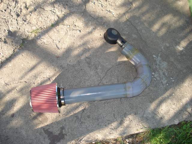

też sobie założyłem... czynności ograniczyły się do odkręcenia chlebaka kupna stożka + kolanka 30st. 70fi. (koszt 35pln) wszystko na wcisk ale tylko w jedną strone icon_eek.gif narazie zdjęcia niebędzie 270751858-jezyk.gif bo jest grucha usztywniona jest na szkota i kiepsko to wygląda... oslabiony.gif
Mam takie pytanko skąd wziąłeś takie "coś" na gaźnik?? Bo chciałem sobie zmontować taki dolot ale tak rurki spoko filtr tez ale to coś co masz przykręcone do gaźnika to nie wiem skąd wziąć...

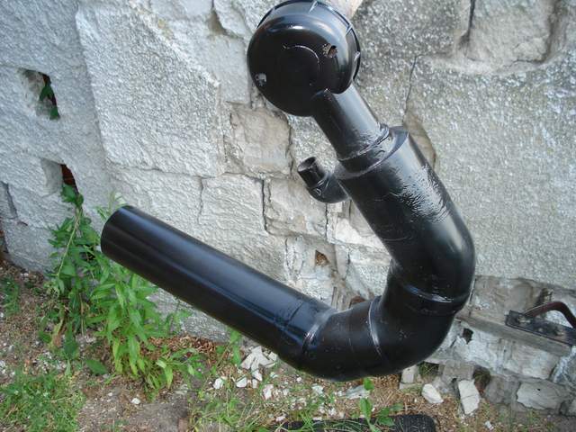

wybacz słowa krytyki ale to wygląda strasznie zaraz będą sie z ciebie na HP nalewać żeś zrobił stożkową kanalizacje zeby.GIF
Jako iż nie zajmowałem sie nigdy takim problemem to nie mam tematu sprawdzonego ale proponuje poszukać rur z systemów rynnowych (kołnierze są mniejsze i nie tak ordynarne) lub z systemów wentylacyjnych wszytko to jest z tworzywa sztucznego. Można by pomyśleć o naciągnięciu rury aluminiowej stosowanej w systemach kominowych.
Mówie o czymś takim LINK KANAŁY WENTYLACYJNE
lub
LINK NA ELASTYCZNE
Uważam że to co zrobiłeś to czysty Wiejski Tiuning. Sory za słowa goryczy ale już raz tak było. Naprawdę uważam że jak sie człowiek bierze za robotę to trzeba sie dokładnie zastanowić czy czasem nie wyjdzie mu kicha. Popraw swój projekt, popracuj nad wizualnym aspektem i będzie o wiele lepiej.

masz racje zgadzam sie z toba w 100% to jest wiejski tuning samo mocowanie stożka w silniku 1,0 jest juz wiejskim tuningiem (przepraszam jezli kogo kolwiek uraze)
ja tez poucinałem te kołnierze w ryrach zeby wyglądało juz troche lepiej,
ogolnie mnie interesowało samo to co daje dolot, co powduje nie ma tam zadnych obliczen strojenia dopasowania
spokojnie mozna uzyc same rury + kolanka silikonowe z allegro, osobiscie odszedl bym od alu, lepiej przewodzi temperature i ogrzewa powietrze w sordku, pozatym zauwazylem zapewne w zwiazku z pewnymi zjawiskami falowymi zachodzacymi w rurze przy 2700-3000 nastepuje lekki prawdopodbnie spadek mocy to delikatne zamulenie przy maxymalnie wcisnietym pedale
obecnie juz nie mam tego pod maska jednak dalo mi wiele cennych spostrzezen , np samo mocowanie puszki filtr, uszczelnianie, a czas jaki moglem miec zdjety orginalna puszke przeznaczylem na pozadne zrobienie orginalnej obudowy, pozbyłem sie zapięć, zastąpiłem je srubami i napinaczami, takze sportowy wkład daje duzo wiecej jak stożek, rura zasys powietrze z dolnej czesci , rura 70 mm jezli kogos to interesuje moge pokazac pare fotek
ps filtr + cały dolot moge komus za niewielka odpłata odstapic przejeżdzil moze z 1000km pozdrawiam

zgadzam sie że to mija się z celem ale to każdy sam musi stwierdzić na własnej skórze zeby.GIF oczywiście że są ludzie którzy się nie przyznają do błędów ale to taki charakter zlosnik.gif
