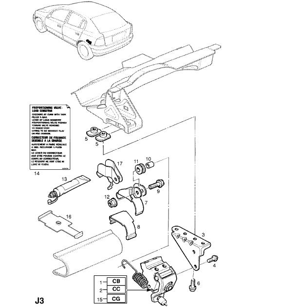

Gdzie znajdę to ustrojstwo w Astrze G? Widziałem, że w eFce to są takie jakby "tulejki" znajdujące się przy przy każdym z kół. U siebie nic takiego nie zauważyłem przy ostatniej operacji odnawiania zacisku, a mam wrażenie, że tył mi nie hamuje (zimne tarcze).

W EPC w Astrze G występuje korektor gdy nie ma ABS-u i wygląda jak w załączniku, niewykluczone że gdy jest ABS on przejmuje rolę rozdziału sił hamowania, czy dobrze kombinuję?

Korektor to to ze sprężyną.

Jeśli kombi to korektor wygląda podobnie i jest przy pompie hamulcowej. Reszta ma wkręcane w przewody przy tylnych sprężynach.

> Czyli mając u siebie ABS daremno mi jest szukać takiego korektora?
w oparciu o EPC na to wychodzi,
