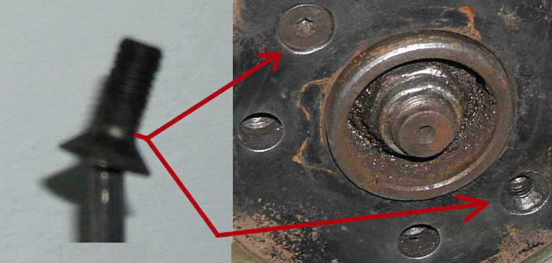

Witam. Mam problem kupilem fele 14' i nie da rady ich zalozyc bez odkrecania sruby trzymajacej beben. Poniewaz sruba ta wystaje mam dwie opcje. Jedna to wywalic calkiem lub zamienic na srube z plaskim gwintem na srubokret. Bo nawiercanie felgi chyba mija sie z celem.
Ale pytanie brzmi czy moze tak zostac bez tej sruby? Bo beben chyba nie wypadnie po odkreceniu kola.

kupic srebke bez tego trzpienia i po problemie

No ale na zakreconych felach to chyba nic sie nie stanie. Bo wypasc niema jak zlosnik.gif
> O te śruby ci biega ?
Taaa. Widze ze mozna wykrecac spokojnie. Ale lepiej zastapie je sruba bez lba i chyba najlepiej inbusem zeby mozna bylo pozniej spokojnie wykrecic wink.gif

ja powywalalem te sruby z przodu i z tylu bo mialem ten sam problem nic nie wypada nawet jak sciagniesz kolo smile.gif
pozatym w koniektorych samochodach fabrycznie nie ma takich srub i tez jest ok.gif

mozesz te sruby wywalic

W każdym moto kupisz te śrubki z łbem pod klucz nr 12, bodajże 20 groszy sztuka ... sam takie kupiłem ale teraz mam szpilki i dystanse, więc odkręciłem waytogo.gif
> No wlasni chodzi o to ze maja byc bez lba bo mi fela nie wchodzi
Aaaaaaa ... masz felgę litą od tej lewej strony?

Damy rady
Taka srube zapodam powinno byc OK

jak śruba bedzie wystawac ponad plaszczyzne bebna to nie prykrecisz felgi prosto, to juz lepiej bez ja tak mam i nie ma problemu

No pikna śrubka ... tylko co za różnica czy ci wystaje k x D1 czy łeb 12-ki ? Odpuść sobie, chyba że pedanteria ci nie pozwala wink.gif
kupujesz srubki 8 sztuk od stozka w odpowiednim rozmiarze gwintu i fazujesz bebny i tarcze no i po klopocie

Te śruby, to jest tylko prowadzenie (po to żeby łatwiej założyć felgę).
Możesz je spokojnie wykręcić, one są tylko po to !

prowadzenie to dupa, gorzej jak sie fela kreci , beben i psiata i trzeba te wszystkie 3 pierdoly zgrac w lini zeby srubke wkrecic od kola;]

mozna smigac bez tych malych srubek - przeciez sruby od felg juz to trzymaja waytogo.gif mozesz smialo jezdzic bez
