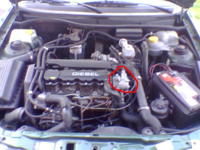

plyn jest roczny i zrobione 8 tys , nie ubywa go, dzwonilem do znajomego i mowi ze to moze byc nieszczelnosc pompki vacum mowil ze mozna to rozebrac i przeczyscic, i raczej nie obstawial by na serwo, a teraz moje pytanie gdzie ta pompka sie w dieslu znajduje DTL
Stojąc przed otwartą maską pompa jest zamocowana do silnika po przeciwnej stronie niż rozrząd czyli na "przedłużeniu pokrywy zaworów w kierunku aku. wychodzą od niej wężyki a jednen z nich najbardziej widoczny idzie do pompy wtryskowej.
