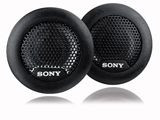

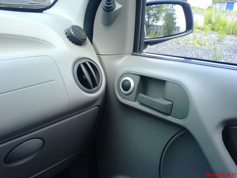

> Możesz podać jakie głośniczki masz tam wsadzone?
> O JESUS , ale festyn
Ma być dobrze czy ładnie? cfaniaczek.gif Co rozumiesz przez festyn?
rol_and właśnie takie mi się podobają, mają się całe chować w zaślepkach. Możesz podać model?
> Ma być dobrze czy ładnie? Co rozumiesz przez festyn?
Już niedługo będę miał kawałek swojego podwórka to też podłubię przy autku 270635636-JUMP2.gif
> Schowaj je do wewnętrz.
Czasu nie mam. To jest jedyny powód dla którego są zamontowane na zaślepkach a nie wpuszczone waytogo.gif
