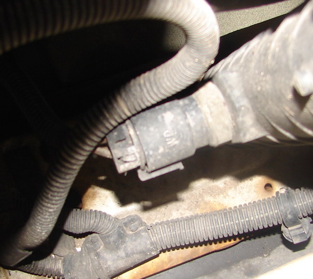

Czy mógłby mnie ktoś naprowadzić gdzie znajduje się tajemnicze złącze które należy wypiąć i pozwierać w ramach testu załączania się wentylatora (bieg 1 oraz 2 ) i chodzi mi o silnik Isuzu 82km. Znalazłem cos z lewej strony stojąc przodem do samochodu w połowie wysokości chłodnicy czy to te złącze (3 przewody idące do jakiegos czujnika w chłodnicy) ?? smile.gif Dziękuję

Jeżeli mówisz o tym, to to jest właśnie to złącze:
A no wygląda bardzo podobnie :-) , wiec jutro przetestuje działanie wentylatorka :-) dzięki serdeczne :-) Pozdrawiam

Tak więc potwierdzam to jest to złącze, i wyszło że pierwszy bieg kaput , drugi śmiga aż miło :-). Działania: poszukać rezystor i zewrzeć kabelki :-) mam nadzieje ze zadziała :-) Pozdrawiam
