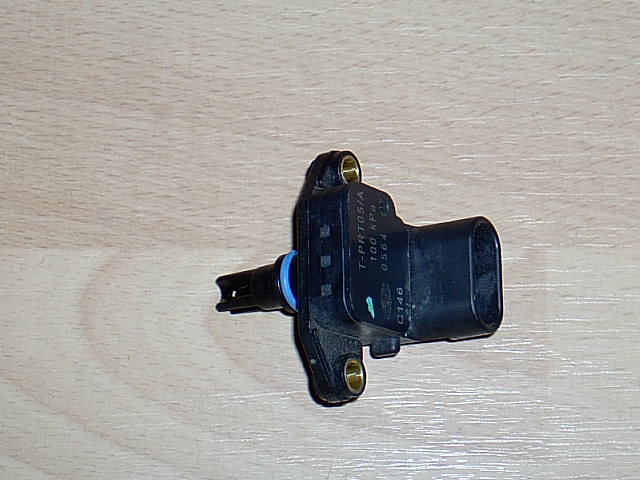

Za co odpowiada czujnik 71714218 C ?
Witam!
Pojawiły się problemy z moim kropkiem. Zaczął mi gasnąć na rozgrzanym silniku, w cieple dni dużo częściej i szybciej.

- pęknięty alternator
- czujnik 71714218 C do wymiany, a jego koszt to 580zł + wymiana
Mogę go wymienić, ale może za specjalnie w niczym to nie przeszkadza i po jego wymianie nadal będzie gasnął. A nie chcę wyrzucać pieniędzy, bo myślę o kupnie sprzętu car audio.
Może to wina alternatora?
Nigdy nie miałem problemów przy odpalaniu po nocy. Natomiast po dłuższej trasie lepiej nie wyłączać silnika, bo odpali dopiero po 30 min. Najbardziej denerwujące jest jak zgaśnie sobie tak po prostu na światłach, trzeba go zepchnąć i odczekać, aż odpali. Totalna klapa, wyobraźcie sobie taka sytuację w centrum passed_out.gif Co ciekawsze zdarza się że jadę np 120-130, albo nawet mniej jak ciepło i nagle silnik się wyłącza, zapalają się kontrolki, jak przekręcę kluczyk odpala, ale nie chce zginąć marnie.
> to jest jakiś czujnik w kolektorze ssącym
> Ale co do reszty niech sie znawcy wypowiedzą

Czyli mówisz, że może być to powodem, że z autem dzieje się tak, a nie inaczej?
> nie inaczej?
rozne cyrki moga byc z uszkodzonym map sensorem - szarpanie , gasniecie , duze spalanie pb ...
[iMHO] a nie jest przypadkiem tak, ze to nie map sensor uszkodzony tylko wlasnie czujnik temperatury? na to wskazywalyby objawy z zaleznoscia zapalania od temp.silnika/chlodziwa. Map sensor zwykle przeciez mierzy tylko podcisnienie w kolektorze i temperatura nie powinna miec wplywu na jego wskazania? w kazdym razie tak jest w MkI, ale tam sa to dwa zupelnie niezalezne czujniki
i znowu IMHO, jesli faktycznie MAP sensor i czujnik temp. w MkII sa w jednym ukladzie i wlasnie czujnik temp. daje failury to moze na poczatek wystarczy jakims czysciwem przesmarowac/przedmuchac?
mówie ogolnie o całym urzadzeniu - w mk2 temp i map sa polaczone
a co do czyszczenia to raczej tylko styki - bo wydaje mi sie ze jest nierozbieralny (musialbym do garazu skoczyc obadac)
