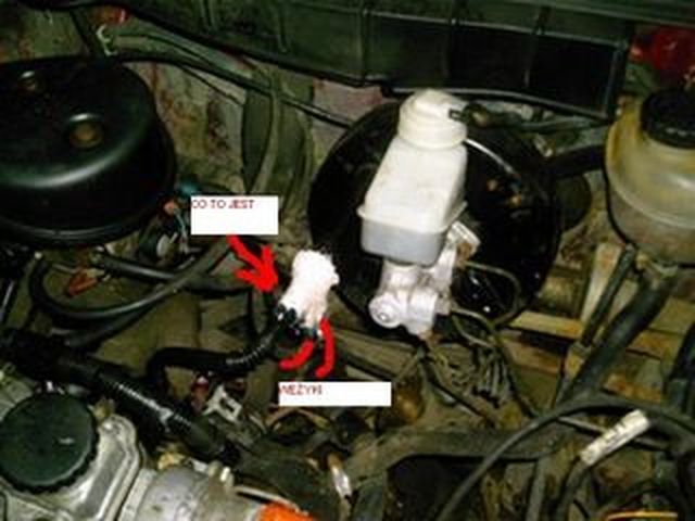

Opel astra 1 93r 1.4 urwany wezyk od czego to jest
witam niedawno zaowazylem w mojei astrze urwany wezyk nie wiem do czego to jest pokazane na zdjeciu astra po zapaleniu troszke przerywala jak sie nazywa ta czesc co siedza te wenzyki mozna ja gdzies kupic narazie podklejlem i jakos smiga
zarad dam wieksze prosze
zbytnio nie widze bo slaba jakosc zdjecia a nie posiadam benzyniaka zeby sprawdzic u siebie ale mam pytanie czy to biale zaznaczone jest podlaczone z serwem??
to biale to zlaczka od tego idzie jeden gruby wezyk do tego okraglego za zbiorniczkiem od plynu chamulcowego i do silnika gdzies wchodzi i po sirodku tej zlaczki sa dwa wezyki jeden sie urwal i astra na wolnych obrotach przerywala ale jakos podkleilem i narazie ok ale interesuje mnie od czego to jest przepraszam za slaba wiedze ale to moje pierwsze auto

Wydaje mi sie ze to wezyk od podcisnienia.. ale ja ekspertem nie jestem wink.gif
Mialem podobny problem z dziwna praca silnika na jalowym. Okazalo sei ze wlasnie "instalacja podcisnienia" byla nie szczelna.. smile.gif

tez podejrzewam ze to do podcisnienia
> On idzie chyba gdzies do rozrusznika albo do nawiewow
Do rozrusznika to nie powiem napewno ale na 99% nie idzie bo po co?? a co do nawiewów to pewnie chodzi koledze o obieg zamkniety do zamykania i otweirania dojscia powietrz z zewnatrz.

mysle ze u kolegi rowniez tak jest...
Jeden wężyk idzie do sterowania przesłoną obiegu wewnętrznego powietrza w kabinie, a drugi idzie do zaworka odprowadzenia par paliwa.
dzieki za odpowiedz juz wiem teraz dokladnie a moglo sie cos popsuc jakbym tego nie zaowazyl?
