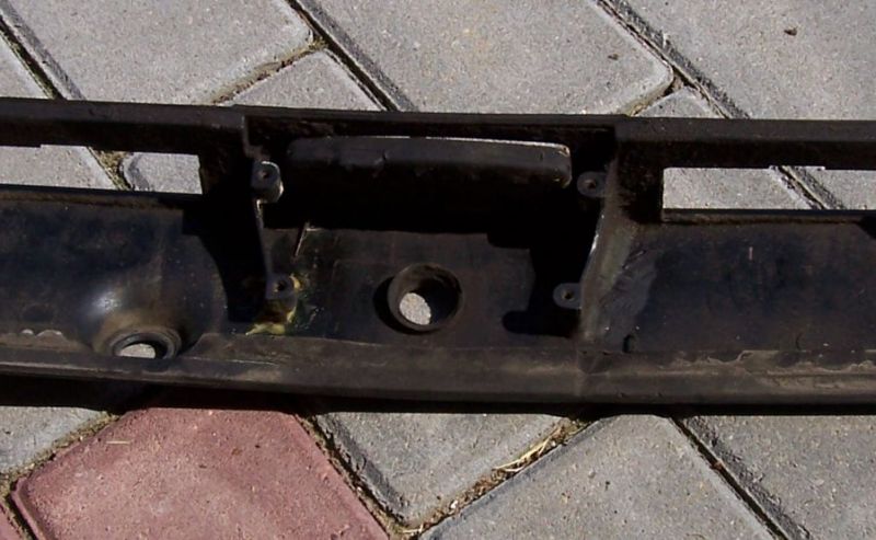

Pierwszy temat stały - klamka klapy tylnej.
Po ponad 2 latach walki z klejeniem i druciarstwem, kupiem na Aledrogo i to faktycznie drogo, drugą klamkę, za
to stan igiełka - jak nowa.
Cena aż 100zł z wysyłką, ale warto.
Z ciekawości foto starej, zużytej wink.gif i naprawianej klamki.

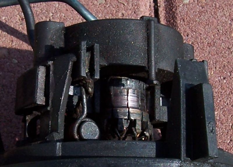

Ponadto zużył się wirnik w dmuchawie cfaniaczek.gif.
Posypłał się komutator.
Nowy silnik kupiłem aż za 80zł z wysyłką, lecz też wygląda jak nowy.
Foto zużytego komutatora.

> Ponadto zużył się wirnik w dmuchawie .
zużył się bo pewnie Boscha jest jak i przepływka , zaprojektowana na niezadługi przebieg ... grinser006.gif
