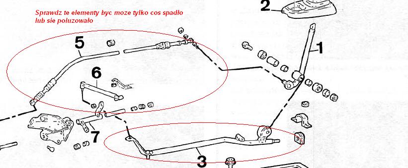

Podczas jazdy i zmieniania biegów z 3 na 4 coś strzeliło i skrzynia biegów została na 3. Dźwignia zmiany biegów przesuwa się bardzo luźno tylko w pionie (bez możliwości zmiany biegów). Do domu jakoś dojechałem (na szczęście na 3 też samochód dobrze rusza). Mam pytanie, co to mogło sie uszkodzić, czy może to być jakaś typowa usterka punto. Zdjąłem obudowę dźwigni zmiany biegów ale tam nic nie jest raczej uszkodzone, złamane.

probably cięgło poleciało
> A można coś dokładniej?
Llinka zmiany biegów siem zerwała

Zerwana linka zmiany biegów

Zobaczę to jak wjade na kanał? Czy trzeba coś odkręcać (jakieś osłony lub podobne). Może ktoś ma zdjęcie podwozia?
Wiekszośc zobaczysz pod akumulatorem patrząc pod maską
