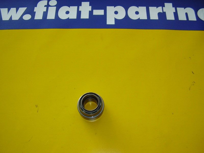

Albo kolega nie wie jak wygląda simering albo ja jestem walnięty. foto poglądowe w załączniku
oczywiscie ze wiem.
i jak Ci sie wydaje jakim sposobem to "łożysko" ma uszczelniac/zabezpieczac przed wyciekiem oleum??
kolejna sprawa jak mi pokazesz chociaz jedno łożysko które w jakis tam sposob uszczelnia wycieki to gratuluje grinser006.gif
to jest zwykły uszczelniacz.

To może inaczej - to jest łozysko które jest połączone z uszczelniaczem - i nie jest to tak jak w punto gdzie jest sam uszczelniacz...
> uszczelniacz...
ale to lozysko jest na polosi w 899, w 1,1 jest zwykly uszczelniacz wink.gif
ale tak jest w badziewnych skrzyniach 9setkowych, w sportingowych i innych c514 jest normalny simering
