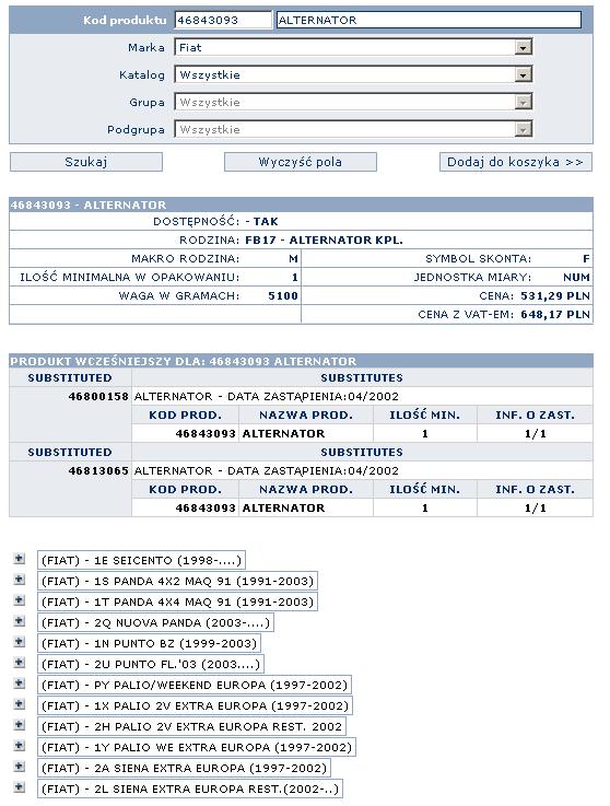

znalazlem taki na allegro i on pasue do Pandy Punto II i do Seicento
> Seicento

co do tego altka - chyba powinien pasować, ale tego to ja Ci na 100% nie powiem
EDIT:
Altek w Pandzie 1.1. i 1.2 jest taki sam co w Punto, wiec altek z CC 1.1. powinien podejść bez problemu
Różnica jest taka, że zamiast na 3 śrubach montuje sie go na 2 i jeszcze coś tam cza zmienić w podłączeniu.
> Seicento
nie warto tego kupować
