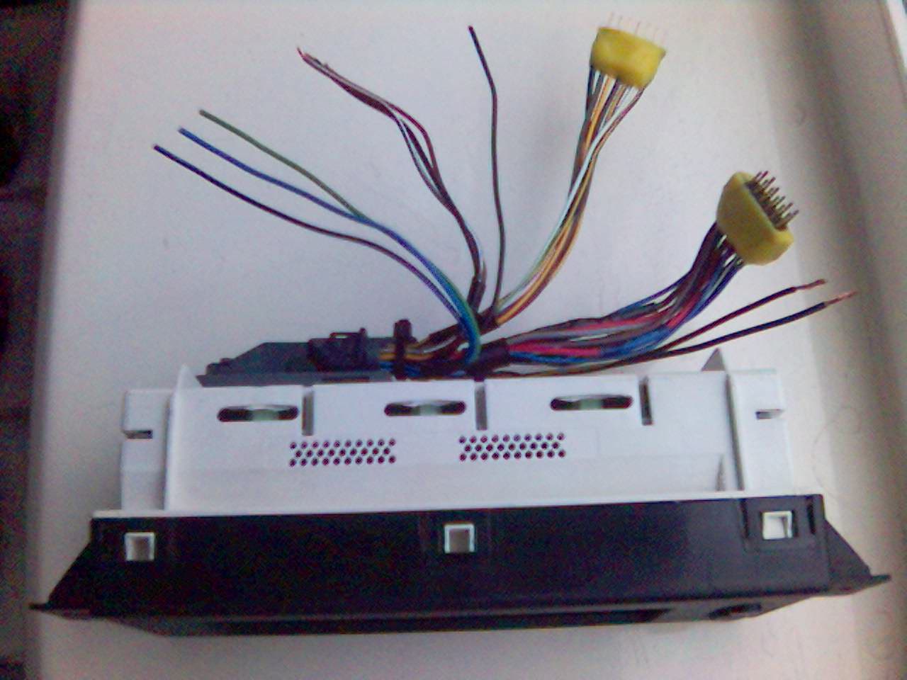

Witajcie,
udało mi się zdobyć MIDa waytogo.gif i chciałem go zamontować w miarę możliwości w taki sposób jak fabryka tzn z czujnikami i modułem check, przeglądnąłem manual na WOA ale po przemyśleniu mam pytania:
- czy w AG X16SZR da się wywiercić dziurę w misce tak aby umieścić w niej czujnik poziomu oleju, ew prośba do kogoś kto ma fotki fabrycznej miski z czujnikiem o link, albo czy różnica polega nie tylko na samym otworze a na jeszcze innych szczegółach i w związku z tym trzeba wymienić miskę ?
-j.w. z tym że kwestia tyczy się czujnika poziomu spryskiwaczy, w EPC widzę tylko różnice między wersją ze spryskiwaczami refl. i bez a nie ma różnicy dla czujnika poziomu i bez niego znów prośba o foto lub zwymiarowanie umiejscowienia czujnika na zbiorniczku
- jak to jest z czujnikiem poziomu cieczy chłodzącej w tym silniku bo u licha znów nie ma różnicy w EPC między zbiorniczkiem z komputerem i bez
-czy we wtyczce modułu sterującego silnika będzie wolny pin z możliwością wpięcia przewodu/wyprowadzony przewód czy trzeba będzie robić partyzantkę jakąś w sensie wsadzenia przewodu i wklejenia go silikonem na przykład?
w zasadzie tyle pytań na tę chwilę, liczę na Was, i czekam na wszelkie sugestie które Wam się nasuwają,
dzięki
brat
edit: czy zmiana indeksu kodu spowoduje zmianę wskazań z gal/h na litry ? smile.gif

Ja zrobiłem sobie przejściówkę na stare złacze TID, kupiłem w sklepie elektronicznym tzw. listwę, zobacz na fotce. W każdej chwili mogę podłaczyć TID.
PS. Takiej samej listwy, tylko "żeńskiej" można użyć do produkcji wtyczki MIDa, a nie ciąć złącze HDD.
> mogę podłaczyć TID.
dzięki
brat

byłem dziś po moduł żarówek i mam go od vectry, czytam sobie a na nim
2x55W -jak mniemam mijania, 2x21W- pewnie stop, 2x(5+5)W to pewnie pozycyjne tyle że w astrze jest 2x5W i pewnie będzie wywalać informację o spalonej żarówce z tyłu mimo iż będą dobre i podłączone w/g schematu?
jak sądzicie?
chyba że 1x5+5 podłączę na tył a 1x5+5 na przednie postojówki, wówczas nię będzie wyrzucało błędu a jedynie gdy spali się któraś z przednich będzie info że to któraś z tylnych heh jednak warto dobrze myśleć o tym co się kupuje,
brat
