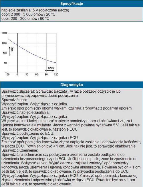

jakie parametry (opornosc) powinien miec poprawnie dzialajacy czujnik temperatury powietrza dolotowego w Astrze G x16xel.
Nie chce mi się przepisywać książki, sam sobie poczytaj wink.gif :
