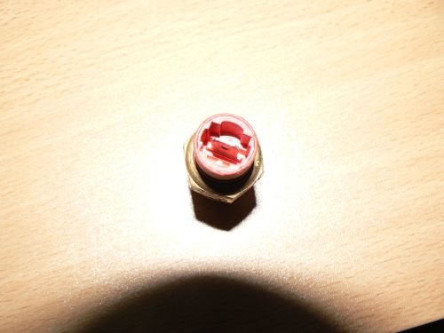

czy moze byc z jasno-brazowym lbem o wym:
- klucz 21
- gwint M16 (nie wiem, jaki skok) na dl. ok 12mm
- cześć bez gwintu średnicy 11 mm na dł. 15mm
oraz pasujacy do uno z silnikiem 1,5 z lancia delta
link do czujnika
A no właśnie miałem pytać czy od fiata 125p jest taki sam jak od muloneza, bo założyłem budziki od DamianaBAD wszystko cacy, przebieg ustawiłem swój miałem kupować czujnik ale powiedzieli mi w sklepie 16zł, pokopałem w domu i znalazłem od dużego fiata, niby działa tylko ze jak silnik mi się nagrzeje to mi pokazuje około 120 stopni. I pytanko czy to jest taki sam czujnik a może ktoś wie jaki ma być opór przy 90 st. Bo nie wiem czy kupować nowy czujnik czy szukać coś w instalacji.
