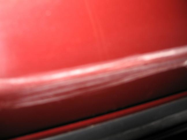

Jak się "leczy" przetarcie boku tego nad listwą boczną.
Dzisiaj cofając na parkingu centrum handlowego moja kobieta pojechała prawy bok o taki wybielony słup (kantem) długość 20 cm wys 2 cm. i oczywiście urwała lusterko bo jak słuchała muzyczkę to nie słyszała tego boku ale lusterko nie przeszło tego słupa urwało się.
Przetarłem szmatą ale to białe przetarcie jest nadal. Lusterko już zrobiłem ale wkładka lustrzana pęknięta.
proszę fachowców od zacierania śladów
pozdro
a jak nie będzie schodzić to zawsze można przejechać ten lakierek papierem ściernym 2500 na mokro i dopiero wtedy polerować pastą polerską do uzyskania połysku
chyba kolega lelek jakiś czas temu opisywał jak wygląda polerowanie autka zeby.GIF
joshi dobrze prawi.... Jeżeli przetarcie jest delikatnie i nie widac podkładu to najpierw spróbować metody subtelnej: pasta G3 lub nieco brutalniejszej: drobny papier a potem pasta.
Jeżeli widać podkład to ani pasta ani papier nie pomoga.
przetarcie jest dosyć duże ale chyba podkład widać tylko punktowo ze 3 głębsze zadry, reszta znikała po przejechaniu mokrą szmatą, a jak wyschło to znowu widać było.

Szkoda, że nie masz foty. Możesz spróbować pastą ale z opisu wynika, ze ręcznie to będzie ci ciężko. Dobrze by bylo jakbyś miał polerkę.
Spróbować zawsze możesz, napewno bedzie lepiej niż byś nic nierobił.
robiłem w nocy (przed chwilą) więc każdą ryskę widać na biało ale jest jakiś pogląd

Spróbuj pastą, nic nie pogorszysz... wink.gif Tylko ręcznie to się orobisz jak głupi, bo trzeba sporo spolerować.
jesli to lakier akrylowy mozna zacwaniakowac i zapałką "zalać" rysy....pożniej jak wyschnie zatrzec do równego papierem ( poczatkowo mozesz uzyc 1500, ale im blizej konca zejdz do 2000-25000). oczywiscie zacierasz na kostce gumowej. a potem polerka mechaniczna ( jak nie masz w domu to kup tylko gabke i zamontuj na wiertarke, tyle to bez problemu wiertarka zrobi:) jesli to metalik ( niestety zdjecie jest robione w nocy i ciezko mi jest poznac) to trzeba by pomalowac, a jesli chodzi ci o zamaskowanie to zapałka zrobić zaprawki z samej bazy, ale niestety bedzie to widoczne. Instrukcji profesjonalnego lakierowania nie bede zamieszczal w tym watku........ale max 2 dni i sladu by nie było

Ta pasta co ją polecałeś dała radę, jak się przyjrzeć to widać a wczoraj to widać było z 50 metrów.
dzięki za wskazówki,

G3 rządzi... wink.gif Kolega robalowy mi ją polecał i jak widać miał rację.
