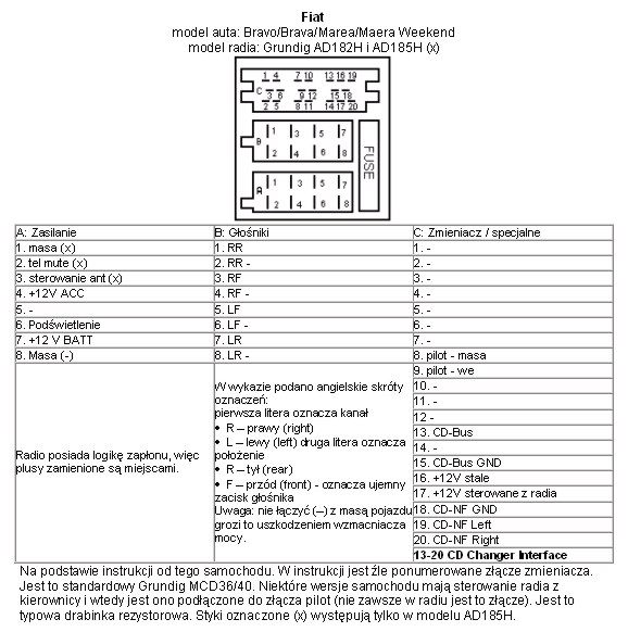

Cz ktoś wie, czy model H1 ma tę funkcję. Na śmietniku szukałem ale coś słabo mi szło i nie znalazłem.

Wyglada na to, ze ma:
Zwroc uwage na piny C8, C9. Ten "pilot" to jest wlasnie sterowanie z kierownicy.
Tylko wez poprawke na to, ze to jest informacja nie sprawdzona, przynajmniej przeze mnie. No ale skoro jest w wykazie, to chyba mozna przyjac, ze to dziala.
