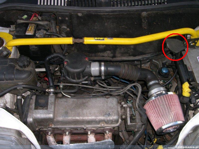

foto w zalaczniku
dopatrzylem sie jeszcze ze do tego czegos nie podpielismy wezyka, ale nie zostal zadem luzny chyba.... , skad go pociagnac?
moze to byc przyczyna calego problemu??

No bez MAP'a ,....... faint.gif nie pojeździcie....
Zapinać wężyk od spodu i na kolektor ssący analogiczny (wolny zapewne) króciec znajdziecie...

no to na fotce to wlasnie map sensor zlosnik.gif wezyk od niego idzie do kolektora ssacego , masz tam 2 miejsca na wezyki jeden idzie wlasnei do map sensora a drogi do regulatora cisnienia, zapewne przez to ci tak pracuje silnik jak mowisz
