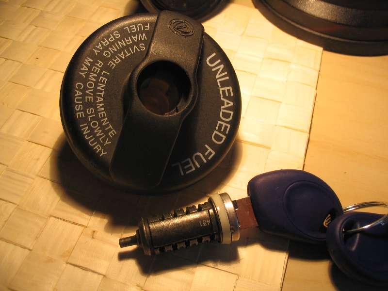

tutaj mamy korek w całej okazałości

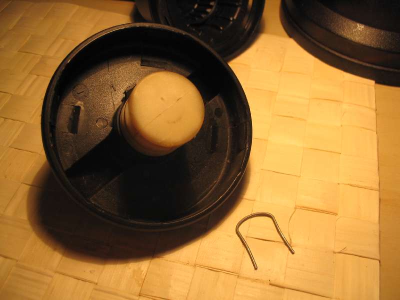

nastepnie śrubokrętem podważamy 3 języczki widoczne na zdjęciu
w efekcie tego mamy korek w 2 częściach

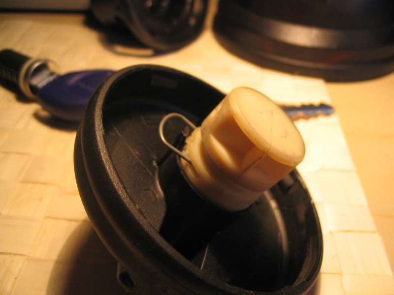

następnie z części gdzie znajduje się wkładaka wyjmujemy druciany języczek
potem wkładamy klucz do wkładki, przekręcamy i wyjmujemy całą wkładke
no i już na koniec wkładamy nową wkładke a w zasadzie starą zlosnik.gif, bo chcemy mieć 1 kluczyk do wszystkiego i składamy wsio do kupy w odwrotnej kolejności, dotyczy to korka do MK I, nie wiem jak jest w MK II być może tak samo biglaugh.gif
