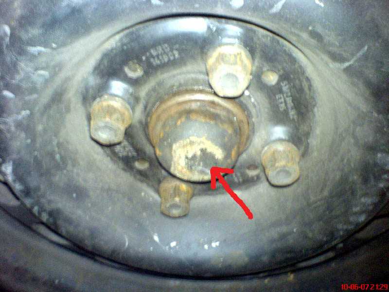

Otóż miałem dziś pewna przygodę. Jechalem na działkę i w pewnym momencie raptem cos zaczeło mi hałasować (dzwonić) w kole tylnim prawym (tak przynajmniej mi się zdawało). Wkurzylem sie ze od razu pomyslalem ze cos z hamulcem albo z łozyskiem. No ale jakos dojechalem na dzialke. Od razy sprawdzilem kolo tylnie prawe, zdjałelm kołpak , opukałem bęben smile.gif i zakrecilem kolem ... ale nic nie usłyszałem, była zupełna cisz. Ale tak dla pewności mówie sprawdze prawe przednie (choć dałbym się pokroić że to z tyłu słyszalem). Zdejmuje kolpak z przedniego koloa i ten element co na zdjeciu zaznczaylem czerwona strzałką od razu mi upadł na ziemie , wiec wbiłem go młotkiem w miejsce w którym powinnien byc i jak ręką odjął. Ale tuż po wjechaniu na parkin (nieróności) znowu ten element spadł i "dzwonił" miedzy felga a kołpakiem. I teraz moje pytanie, czy mozna bez tego jezdzic ( czy się bardziej piasta nie zabrudzi, zardzewieje czy cos innego jeszcze)? Albo gdzie taki nowy element mozna kupić zeby był nie wyrobiony i nie pokrzywiony?
W kazdym razie takie niespodzianki lubie. Myslalem ze znowu szykuje sie kolejna naprawa i to w odstepie 1 tyg. ale na szczescie tylko taka pierdoła.
weź lekko rozegnij ranty na zwenątrz, naciś smaru do środka, wbij przez jakieś drewienko i bedzie hulać! biglaugh.gif
Jest dokladnie tak jak mowisz, to tylko pierdola.
Jak ci bardzo na tym zalezy to mozna probowac podgiac i wciskac. Ale i bez tego mozna spokojnie jezdzic. Nowych moim zdaniem nie ma sensu kupowac.
Ja sie z tymi oslonkami cholernie umeczylem jak rozbieralem kolo. Obijalismy ze wszystkich stron i cholery sie ruszyc nie chcialy. No ale w koncu sie poddaly 270751858-jezyk.gif
