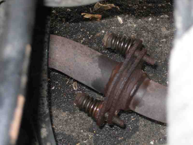

A nie pomysleliscie ze to te sruby ze sprzezynami w wydechu (lacze elastyczne), one lubia piszczec jak sie dodaje i ujmuje gaz.

no wlasnie u mnie dokladnie te sprezyny popiskują , jadac powoli na 2 biegu z wcisnietym sprzeglem w momencie puszczenia sprzegla nastepuje pisk, przy hamowaniu silnikiem lekkie dodanie gazu i slychac pisk , popsikanie wd 40 dale efekt ciszy zadnego pisku ale wd 40 to na krotka mete bo szybko wysycha

no to masz dokladnie to co ja smile.gif musisz wymienic taka plecianka ktora jest na laczeniu katalizatora z wydechem jesli dobrze mowie ( bylo o tym na forum juz) koszt plecionki 15 zl pasuje od poloneza, pozniej jeszcze smarujesz ja pasta miedziana i zalatwione bloga cisza wink.gif ja to robilem u siebie miesiac temu

CZy wszystkie wersje silnikowe mają takie łączenie o którym piszecie ?
Może się mylę ale tak na szybko to nie kojarze takiego połączenia ze sprężynami.
Z tego co pamiętam to : rura do kolektora na sztywno, potem wspawana plecionaka elastyczna, za nią rura zespawana z katalizatorem, później w połowie długości między katem a tłumikiem końcowym połączenie na śruby (ale bęz sprężyn)
No ja mam takie łączenie, bo nie mam plecionki ! Muszę się temu przyjrzeć, bo piszczenie jakby głośniejsze (może dlatego, że jest gorąco i szyba ciągle opuszczona hehe.gif)
> sprężynami.
to jest to połączenie elastyczne które może popiskiwać , aby to wykluczyć najlepiej popsikac wd 40 jesli pomoże to masz skrzypawke jak nie to szukac dalej oslabiony.gif fotka zrobiona od gory silnika między szybą przednią a silnikiem
