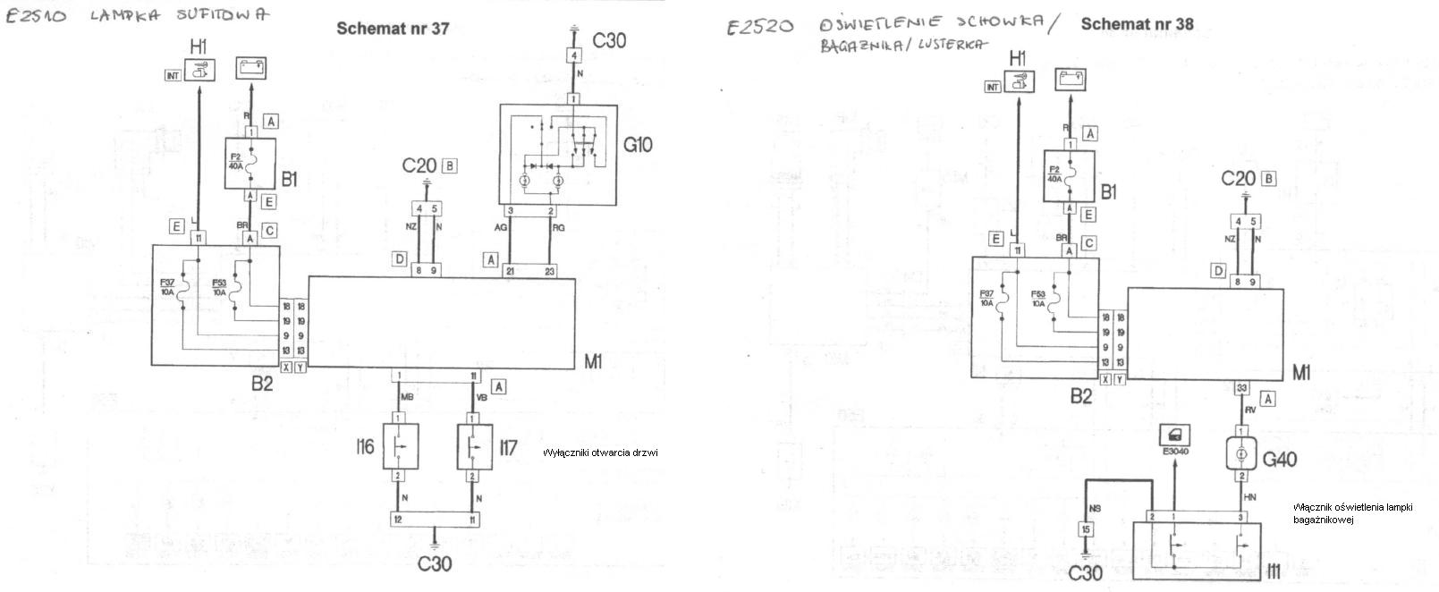

Ja sam sobie zamontowałem w Mk2 i działa bez zarzutów. Jak masz schematy to nic bardziej prosztego tylko trza czasu troche spędzić nad tym. Czujniki otwarcia drzwi załatwiasz przez włączenie się obwody włączenia lampki górnej kabinowej lewe prawe drzwi. tak samo z tylną klapą. Pod przedną maskę trzeba zamontować czujnik otwarcia klapy. Wszystkie czujniki włączasz przez diody, ale to chyba wiesz skoro robiłeś cóś takiego

Ja zakladalem sam w swoim Soundzie. Jest troche roboty, wiekszosc kabli pod ktore nalezy sie podpiac masz na lewym progu i lewym przednim nadkolu. Bez zastosowania diod prostowniczych sie nie obejdzie, bo troche bybasow trzeba porobic i ominac "body compa". Ale jest do zrobienia ok.gif . Uwazaj szczegolnie przy podlaczaniu alarmu pod swiatla, bo do kazdej lampy idzie z "body" oddzielny kabel, a przez "body" zamyka sie obwod. Jesli bedziesz sie podpinal pod kierunki to chyba najlepiej podlacz sie pod kable idace do tylnych lamp, bo przy podlaczeniu pod te od kierunkow bocznych mozna spalic sciezki w "body" ( bo sa cienkie).
Proponuje tez od razu zalozyc sobie domykanie szyb - super sprawa waytogo.gif

W mk1 wylaczniki masz w slupkach i to one steruja lampka. W mk2 wylaczniki sa w zamkach i sa oddzielnie podlaczone do body kompa (oddzielne przewody) a dopiero body steruja lampka. Czyli musisz podlaczy sie pod oboje drzwi tyle ze alarm ma tylko jeden przewod do tego celu. Wlasnie wtedy musisz uzyc diod prostowniczych aby odseparowac od siebie obwody wylacznikow drzwiowych.
Podstawowa roznica w elektryce pomiedzy mk1 a mk2 jest taka, ze w mk1 wszystko jest proste konstrukcyjnie, polaczone ze soba na tzw. krotko. W mk2 cala instalacja przechodzi prze body, przez co jest sporo wiecej kabli i obwodow. Do kazdego odbiornika idzie oddzielny kabelek z body, gdy np: w mk1 byl jeden wspolny.

W mk.1 też są wyłączniki w zamkach i one sterują kontrolką na desce (ale żeby je wykorzystać do alarmu, trzeba je odseparować od kontrolki, bo ona jest zasilana po zapłonie, więc przy wyłączonej stacyjce jest na niej masa bez względu na to czy drzwi są otwarte czy zamknięte, ale jedna dioda na kablu idącym do kontrolki ze złącza E załatwia sprawę), krańcówki w drzwiach (od lampki) są tylko z przodu...

Ale tylko w bogatych wersjach PI sa w zamkach i to wylacznie od kontrolki, a w PII wszystkie od SX w gore maja wylaczniki w zamkach. Na slupkach maja tylko najtansze wersje i to tylko po to aby zapalala sie lampka. Od SX w gore lampka steruje body.
