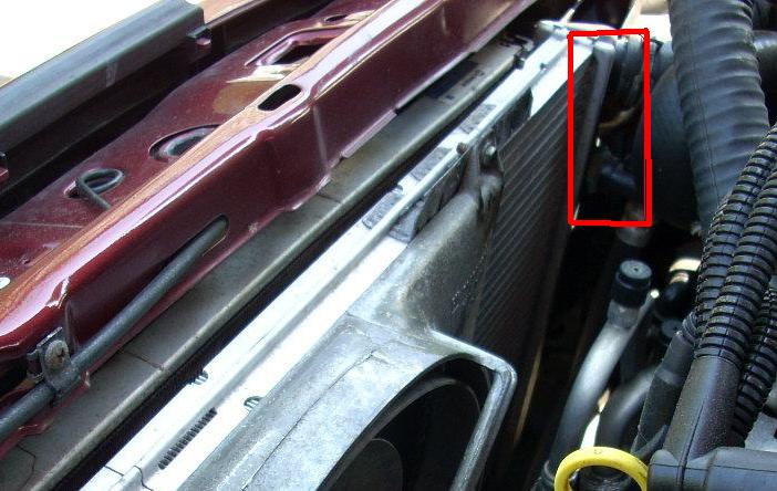

witam was.proszę mi powiedzieć czy miejsce gdzie zaznaczylem na czerwono na fotce to tam będzie się znajdował czujnik ktory odpowiada za włączanie się wiatraka chłodnicy kiedy silnik się grzeje?i kolejne pytanko przy jakiej temperaturze powinien włączyć się owy wiatrak?pozdrawiam

tak to to miejsce, powinien załaczać sie przy 100* a wyłaczac przy 95* - to jest standardowo, bo można sobie inny kupić
EDIT: nie wiem dlaczego takiego dużego prostokąta narysowałeś, bo ten czujnik to na dole tam jest.
a wskazywana temperatura na zegarach zależy właśnie od nich,
są dwa rodzaje zegarów w benzyniakach - pisze o temp. 50-110 i 50-100.

Widze ze masz autko z klima.. Jeżeli klima zakladana fabrycznie, to masz dwa wentylatory i są one sterowane w sposob dosc
"pokrecony". Szerzej przeczytasz tu (odszukaj moj post) :
klik
