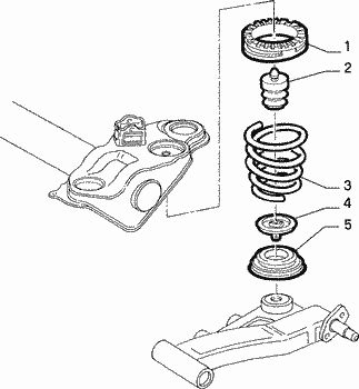

Masz tutaj numery z Epera
1 - 46843237 PIERŚCIEŃ OPOROWY
2 - 7599485 ODBOJNIK GUMOWY
4 - 7584935 WKŁADKA ELASTYCZNA
5 - 7584934 PIERŚCIEŃ OPOROWY
