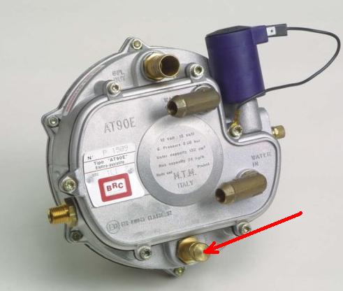

co to za śrubka..?
> nie wiem, więc pytam ...do czego służy ta śruba w reduktorze? mam
> podejrzenia, ale chcę poznać zdanie fachowców

Hehe, zdaie fachowca to może nie będzie ... ale warto tę srubkę raz na jakiś czas odkręcić i spuścić z reduktora to co będzie chciało z niego wylecieć. A ciemne będzie i lepkie, brudzące.

Przy okazji dyskusji na temat widocznego na zdjęciu korka spustu szlamu (mam ten sam reduktor), mam pytanie. Gazownik na przeglądzie stwierdził, że nie ma potrzeby spuszczania frakcji po 30kkm. Jestem innego zdania i spróbuję to zrobić we własnym zakresie. Czy konieczne jest zakręcanie zaworu na butli przed odkręceniem tego korka spustowego?

nie, bo i po co? przeciez masz elektrozawory... wylewaj na wylaczonym ale rozgrzanym silniku - nic nie musisz zakrecac

Dzięki. Będzie mały problem z dostępem przy rozgrzanym silniku, co by się nie poparzyć, ale jakoś poradzę sobie.

ja po 15 tysiach miałem "okazję" rozkręcić reduktor - był prawie nówka, ociupinę tego żółtego nalotu. nie było więc mowy o spuszczaniu czegokolwiek. a tankuję na najtańszej stacji w okolicy smile.gif
