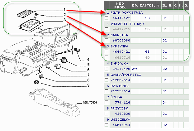

No właśnie jaka ramka filtra? Dedykowany filtr nie wymaga ramki. Ramkę robi się tylko jeśli chcesz zastosować inny wkład filtrujący np. z okapu kuchennego.
W załączniku przesyłam rysunek z eper-a który wyjaśnia wszystko.
A ja, muszę jeszcze dokupić nakrętki.
Tą ramką jest skrzynka (nr 3) wg rysunku z Epera.

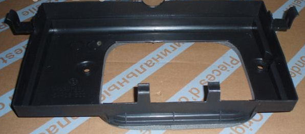

- podstawa z otworem + dość wysoka uszczelka + 2 otwory na śruby mocujące ramkę (a właściwie skrzynkę) do karoserii
- na krawędziach 4 kątowniki z jakąś blokadą co by filtr nie wypadał.
W załączniku dałem zdjęcie ramki (skrzynki) filtra
