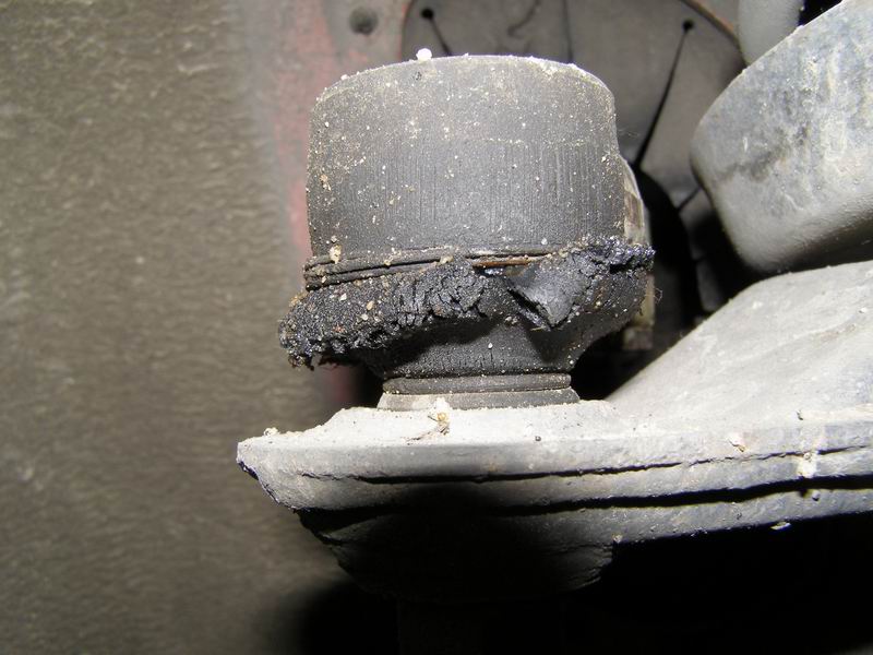

Witam.
Mam pytanie - dlaczego uległy zniszczeniu w taki sposób i co mogło to spowodować. Nie słychać stuków, kierownica nie drży w żadnym zakresie prędkości... Drążki kierownicze wymienione 10 lipca ubiegłego roku - przebieg - około 25 - 30 kkm...

nie są zachlapane jakims olejem czy smarem? te srodki niszczą gumę plus tak jak pisze kol wyżej
no właśnie zastanawiam się skąd ten smar? ja tego nie smarowałem, ani przy wymianie nie było smarowane... pewnie rzeczywiście długo na magazynie leżały... angryfire.gifangryfire.gifangryfire.gif
jeździj na nich do oporu smile.gif choć zużyją się szybciej...
> jeździj na nich do oporu choć zużyją się szybciej...
no właśnie miałem się zapytać - w połowie sierpnia będę jechał na wymianę oleju, klocków przednich, okładzin i bębnów tylnych... i przy okzaji zrobiłbym końcówki...
czy jazda z końcówkami w takim stanie nie zagraża bezpieczeństwu? czy mogę przeczekać ze spokojem serca do połowy sierpnia?

dopóki nie pojawią się luzy na kole to możesz śmiało jeździć
