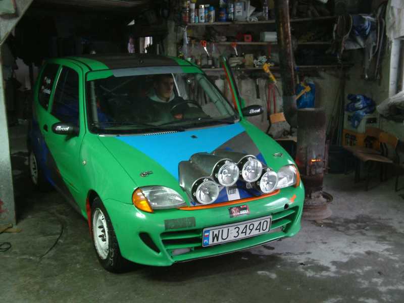

Spox, przymierze i porobie fotki.. może daltego w cc zasłania, bo maska nie schodzi łagodnie w dół, tylko sie kończy dosc ostroo.. i ta skorupa wtedy odstaje.. Tu masz fotkę tego, w którym siedziałem..
widziałem moze ze 2-3 cm elektorwni.. a mozna ją zamontować jeszcze niżej... a w cc jest ten problem, zę maska idzie równo...
> alesz on był szkaradny w tym malowaniu nie ??
Skąd ty wytrzasnąłeś to zdjęcie?
W garażu u tatusia jak zwykle burdel, a "Batory" grzeje ostro aż się czerwony zrobił. wink.gif
Kiedyś mi sie podobało, ale jak teraz sie przyzwyczaiłem do OCSowego to tamto jest Ble.. jednak dzwon dobrze mu zrobił... zlosnik.gif
