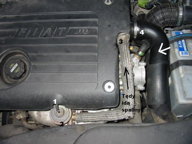

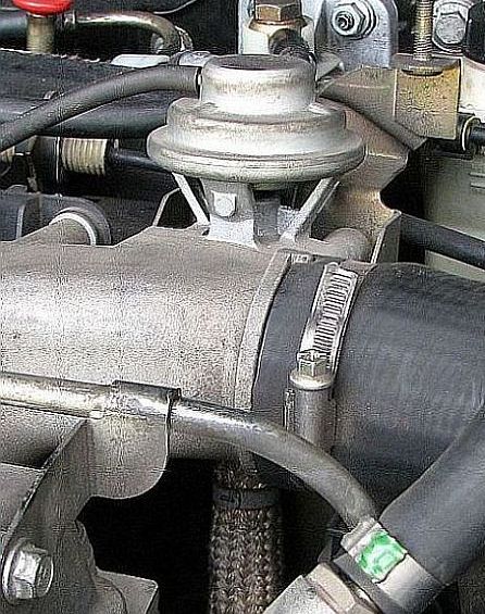

witam
o ktore dokładnie ci chodzi opaski - zaznaczyłem na zdjeciutam od tego woltu nie mam wogole (i nie miałem od zakupu) zadnej opaski.
tylko to szarpanie zdarza sie tylko na obciazonym silniku - np pod gorke i chyba mi tu jednak ten egr nawala - ale oczywiscie sprawdze jutro te weze- tylko ze tak jak pisze nic nie robiłem z tymi opaskami i przedtem było zawsze wszystko ok - ateraz marysi cos dolega:)
pozdr i dzieki za pomoc
ps-zobacz zdjecie
> > cóś sie zdjęcie nie otwiera

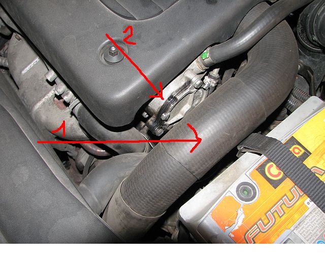

chodzi o ten wąż u ciebie jest trochę inaczej ale to ten wąż u góry jest połączony z kolektorem ssącym u dołu z intercoolerem
z intercoolera wychodzi podobny do turbiny.

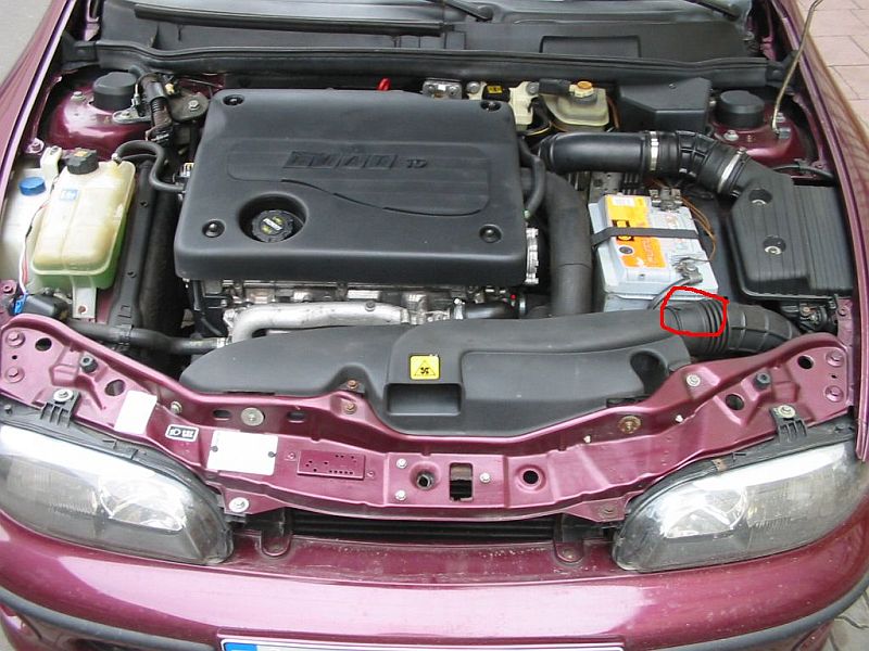

witam
tak to jest ta nr 1 na rysunku - ale cos mi sie tu jeszcze poci:)):)
> witam
2 na rysunku to pompa podciśnienia do hamulców i paru innych bajerów np.EGR-a ,klapki wewnętrznego obiegu powietrz
A węża nr 1 to pomacaj ręką od spodu czy nie masz oleju.

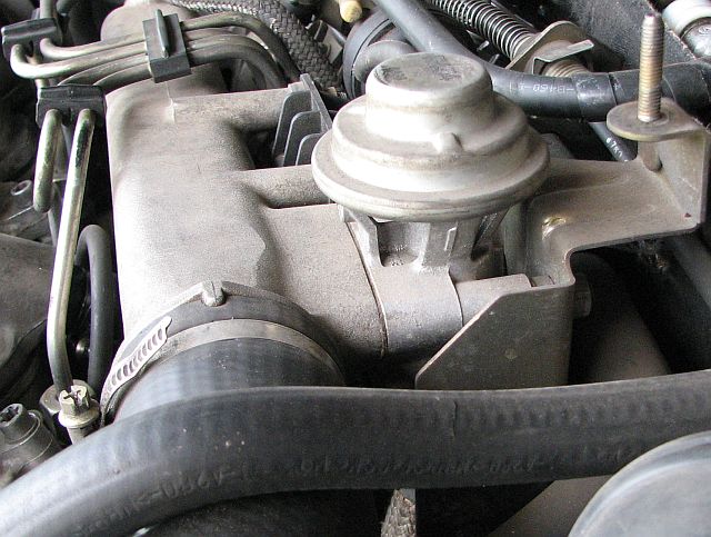

to chyba ustrojstwo jest na moim zdjeciu (załacznik) ale jak go "zartkac:" albo czym - jedni pisza ze jakas puszka od piwa inni ze od konserwy - na smietniku BBM znalazłem tylko instr by chevy jak czyscic egr- nie ma o takiej blaszce do zatkania mowy..;
albo inaczej jak sprawdzic czy egr jest ok - czy siadł ,.... moze macie jakis złoty zrodek:)):):

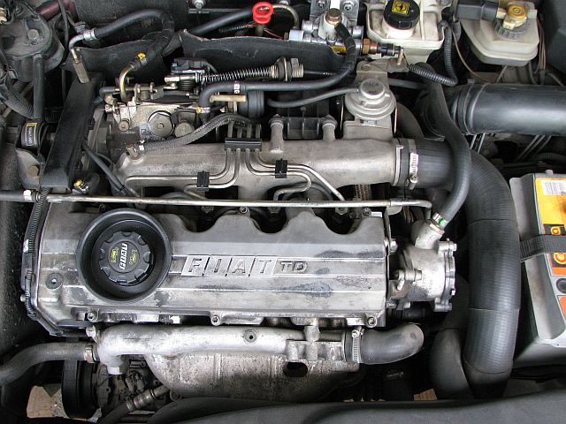

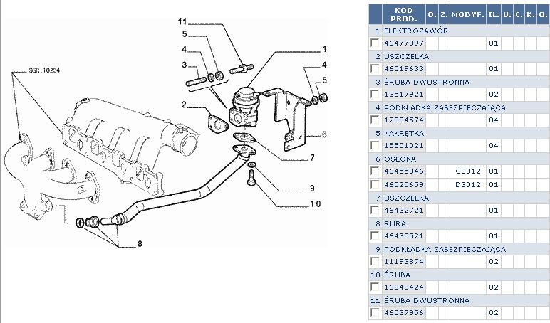

a w eperku to jest chyba to- i gdzie Panowie zatykac tego "dziada" przy 2 czy 7 ??? i czym?
Pozdr
> Pozdr
Obojętnie właściwie można 2 można 7. Wycinasz taką samą uszczelkę np. z puszki po piwie bez tej dziury w środku i już.
Ale jak masz sprawny EGR to ci nic nie da.Ja już to cwiczyłem tylko że w JTD.

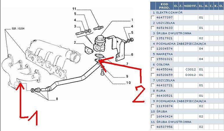

a moze mi ktos pokazac fotke GDZIE to zaslepic zeby bylo najlepiej? Fotke, bo opis slowny juz znam...
Prosze:
nr. 1 jest najlepszym rozwiązaniem bo wtedy spaliny nie pchają się do tej rury którą widac na schemacie i którą spaliny doprowadzone są do zworu.
dodatkowo można tą rure wyrzucić całkiem i jakieś tam cieżar odpadnie grinser006.gif
(jak rure wyrzucasz to albo jakaą śrube musisz tam wkrecić albo zaspawać albo grubszą blachę dac i zrobic z niej zaślepke)
nr. 2 tam zazwyczaj się zaślepia bo łatwo prosto i przyjemnie efekt taki sam jak przy zaslepieniu w nr 1 tyle ze rura musi byc.
chyba juz bedziesz wiedział...

> nr. 2 tam zazwyczaj się zaślepie bo łatwo prosto i przyjemnie efekt
no i wszystko jasne ok.gif dzieki wielkie
BTW do tej 1 jest jakis w miare dobry dostep zeby to zdemontowac?

dzis byłem u marysi po pracy "rozbierałem " ją a raczej zaczałem i widze ze ja mam jakies tam jeszcze kable poprzyczepiane do tej blachy z tyłu tego egra - to co podtrzymuje osłone silnika- ciezki tam dostep - a nie chciałem aby mnie nocka zastała i i nie robiłem nic wiecej - tylko moje takie pytanie- zwłaszcza do quli - bo pisze ze robił juz to na TD i JTD- jaka jest temp w pkt 2 (bo tam chce zaslepic) - bo ludziska pisza ze zaslepiali puszka od piwa od konserwy - przeciez tam jest chyba wysoka temp - czy to zaraz nie przepali - taka pielinke od puszki???
z czego zrobic taka blaszke najlepiej ????
pozdr

Tu masz opisane na przykładzie nubiry co robi ten zawór:
http://nubira.autokacik.pl/lektury/egr/egr.html
> człowieku ja chce Ci tylko powiedziec że EGR to zawór który został
> zastosowany ze wzgl.ekologicznych
Widzę ze jednak się nie rozumiemy. Ja o jednym ty o drugim.
Posłuchaj miałem wachanie w "ciągu" przy ok 2800 obr.
W padam na forum i dowiaduję się ze wszystkiemu winien EGR i należy zapchac te cholerną dziurę.
Więc idę do marychy i po najmniejszej lini oporu zdejmuję wężyk nr 1 zaślepiam pierwszą lepszą znalezioną śrubką.
I ze zdjętym wężykiem popędziłem i......... nic zero różnicy.
Pierwsza myśl zawór właściwy ten nr 2 jest nieszczelny i se mogę ten wężyk ściągać.
Rozbieram gada oglądam czyściutki ale na wszelki wypadek i tak go czyszczę i montuję z powrotem. Dalej nic
Dobra mówię sobie może jdnak się zawiesza i niedomyka.
Odkręcam rurę w punkcie 3 montuję zaślepkę i w drogę.
Zaczynam główkować oco tu kurna biega?
Odłączam ponownie rurę w punkcie nr 3 ,zaślepką którą wykonałem zamykam kolektor ssący rurkę odginam i odpalam gada (no bo co się może stać najwyżej se z rurki popierdzi)
Po odpaleniu obserwacja: (na początku tego postu troszkę pomieszałem bo na szybko było). Ale objaw jest taki:Odpalam z rurki lecą spaliny po ok 30 sek pracy na wolnych obrotach przestaje znaczy EGR się zamkną sprawdzam szczelny jak puszka piwa nic z tej rurki nie wylata. Pomyślałem coż i to ma być ta cała tajemnica 30 sek pracy i koniec.
Ale nie siadam za kierę i na postoju dodaję trochę gazu i słyszę otworzył się bo pierdzi i zonk kurna to ja się mam rozpędzać a on mi spalinami dławi motor? myślę sobie , daję więcej gazu a on otwarty dopiero przy 2800 cisza zamkną się skurczybyk.
I zgłupiałem do reszty przecież wtedy mam dziurę a on na świeżym powietrzu nie chce iść ,narkoman jakiś czy cóś ,jak se nie powącha kleju to nie pojedzie?
Pisałem o tym jakiś czas temu w czyimś wątku. Do sprawdzenia przecież,
Ale wszyscy potraktowali mnie jak bym opowiadał że za moim domem wylądowało UFO a trzech małych zielonych skurczybyków rozpaliło sobie grila i właśnie opieka kota sąsiada a na moje pytanie co robią ,żucają mi stówkę i mówią bym skoczył po brawar alien.gif
Ostatnio ta francowata dziura zaczęła mnie wkurzać strasznie, z klimą i pod górkę potrafił nawet szarpnąć nieźle. Poszperałem na necie i na BBT jeden kolo pisze że se dolot uszczelnił i jest ok mało tego myje w środku intercoolera i opis.
Przecież ja mam szczelny myślę sobie opaski firmowe wszystko ok, tylko skąd ten olej co to na wężach się pojawia?
Łapie za węża ten białą strzałką oznaczony a on się rusza lużny przy opasce nr 4 wypieprzam oryginała skręcam nową opaską mocno wsiadam i bingo. wymieniłem pozostałe od turbiny do kol.ssącego.
Autko ma się dobrze ciągnie aż miło i bez zaślepki.
Pytam cię kolego kiedy ma się otworzyć a kiedy zamknąć a ty nic tylko ,że nie rozumiem i w ogóle że to zbęne ekologia itd.
Wyobraź sobie że to wszystko mi jest wiadome.
A jak bym miał konkretne dane ,że od tylu do tylu ma być zamknięty lub otwarty to można by się do czegoś odnieść i sprawdzić czy EGR dobrze działaw moim autku. Przecież nie powiesz mi że uruchamia go generator losowy zakrecony.gifalbo włącznik wycieraczek zlosnik2.gif. Gdzieś jakieś dane istnieją. Tylko może nie chcesz się tajemną wiedzą z nami podzielić?
Ten link też o D.... potłuc nic tam nie ma na ten temat.
Ale się nagadałem tYmczasem se pomykam drive.gif I TO BEZ ZAŚLEPKI.
> I co kurna dalej nicjak kulał na 2800 tak kuleje.
> przecież,
> uruchamia go generator losowy albo włącznik wycieraczek . Gdzieś
> nami podzielić?
> Może ktoś ma takie materiały dotyczące 1,9JTD bęę wdzięczny
> Ale się nagadałem tYmczasem se pomykam I TO BEZ ZAŚLEPKI.
