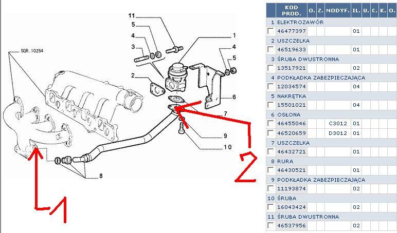

cholera jasna toco w koncu - zatykac ten egr czy nie- kilka dni słysze ze trzeba ze poprawi to i lepiej dla silnika (quli- to jak to w koncu jest??)) a teraz słysze od Iron ze wg. projektantów ma to także wpływ na temperaturę tłoków tłoków przez dopuszczanie spalin - mniej tlenu w cylindrach , niższa temperatura spalania , więc i trwałość motorka większa -
Panowie to co w koncu - juz sobie przyszykowałem specjalna blaszke zaroodporna - aby nie przepaliło tak jak tych puszek co niby tu na forum od piwa polecaja- a tu dzis takie hasło ze ten egr wpływa na zywotnosc silnika- no rece opadaja
pisałem jak w temacie ze auto przy 2800- 3000 dławi sie - usłuszałem zaslepic egr ze to moze byc egr- i ze to cholerstwo to same zło - a teraz ze oszczedza silnik ....
pozdr
ps i moze ktos napisze w koncu jakie jest srednia temperatura w pkt nr2 ( w załaczniku) -zatkam go i sprawdze czy bedzie jakas poprawa-bo naprawde teraz jak czytam te wypociny ze tam mam włozyc puszke od piwa i ze bedzie ok - to chyba cos tu nie tak mlot.gif - nie mam zamiaru wkładac cos co bedzie tam do przejechania ok 1000km i resztki wpadna do komory silnika...
pozdr

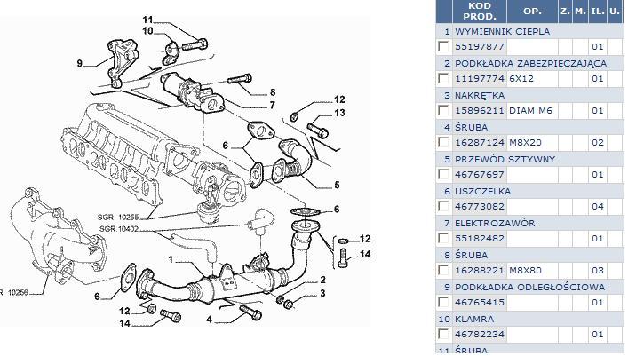

Ano taką co ma nr1 na rysunku.
Wymiennikiem ciepła ją nazwali wymienia se ciepło spalin i do płynu go oddaje. Znaczy sie chłodzi spaliny, znaczy sie chłodniczka. zakrecony.gif
> jak inną małą chłodniczkę?
jest wypas...tutaj to bow offa bym se sam zamontowa w 10 minut.
u siebie bede zakładał tylko ze w 2.4 JTD...

więc to dodatkowy atut żeby nie zaślepiać egr-a , zimny silnik szybciej się nagrzewa smile.gif
