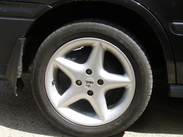

Chciałbym kupic alufele do swojego strolota i mam okazje kupic 15 zalowe lausy z oponami 195/50 R 15 - zdjęcie w załączniku za 700, może 650 zł. Będą pasowały no mojej Aśki? Jezeli beda pasowały to czy opyla się kupić czy dac se na luz?

Tobie chodzi o to czy będą pasowały wizualnie, czy wymiarami? icon_rolleyes.gif
bo wymiarów to z tego zdjęcia nie widać (rozstaw śrub, otwór centrujący,
odsadzenie, szerokośc felgi)

Wymiarami oczywiście. Wizulanie iwdac ze nie sa najnowsze, ale zawsze lepsze alusy niz zwykle, tym bardziej ze pod kolor karoserii beda. Opona to 195 tyle mozna wyczytac, a co do szerokości felgi jej profilu nie mam pojęcia, nie za bardzo sie znam na tym niewiem.gif. Wiem tylko ze moja ma 4 śruby w piaście. Można coś tu poradzić? Pewnie gdybym je kupował to i tak po wyważeniu i nałożeniu w wulkanizacji. Chociaż mam przeczucia (po dokładnym przyjrzeniu sie fotce), ze na tym własnie zdjeciu znajduja sie na Asterce II hmm.gif

jeżeli jest to felga o rozstawie śrub 4x100mm, otwór 56,5mm to będzie pasować ok.gif
jeżeli inna średnica otworu ew. pierścienie centrujące i też będzie dobrze
powyższe wymiary sa najważniejsze żeby felga dała się w ogóle zamontować...
jeżeli ma opony 195, to prawdopodobnie są szerokości 6"
to mniej istotne
odsadzenie (inaczej ET) również mniej istotne, ale dobrze żeby było w granicach 30parę

Co do felg to powinineś się dowiedzieć jaki mają rozmiar, odsadzenie, rozstaw śrub i otwór centralny. Wtedy będzie można stwierdzić czy będą się nadawały.

czyzbym dobrze widział z e kolega kupił ta astre II to moz e by sie pochwalil zdjeciami zeby.GIFDDD:D:D
> by sie pochwalil zdjeciami DDD:D:D
hm... faktycznie nie chwalilem sie, zrobie jakąs sesję i wrzuce obiecuje smile.gif
