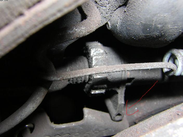

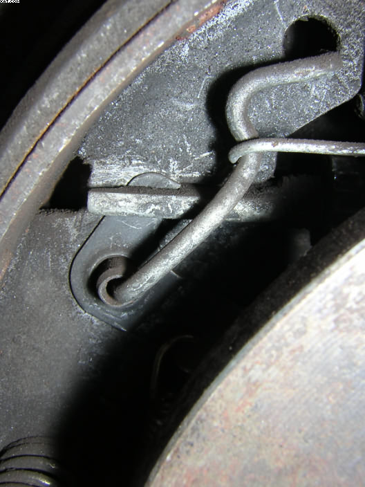

Mam problem z hamulcami etego typu że od pewnego czasu pedał hamulca zchodzi coraz niżej przy hamowaniu (chodzi mi o to że auto później zaczyna pożądnie hamować).Wziałem sie za rozbieranie tylnich kół.Prawego bebna nie mogłem zdjąć to sobie chwilowo odpuściłem,natomiast bęben lewy po odkreceniu tej śrubki zabezpieczajacej zszedł prawie sam,wnioskuje przez to że problem ze słabym hamulcem jest gdzieś tu. o to widok jaki zobaczyłem po zdjeciu bębna :
i drugie zdjecie

źle poskładane, brak sprężynki!

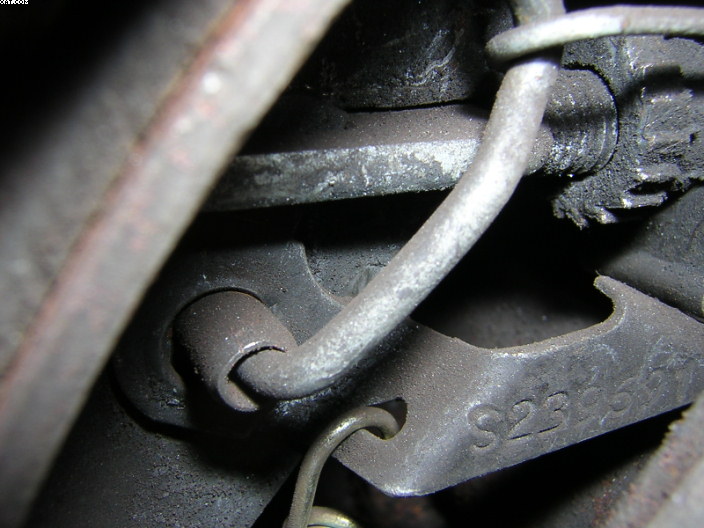

i ostanie .wydaje mi sie że ta "blaszka powinna być na tych ząbkach od regulatora ale pewien nie jestem. możecie coś doradzić?Na razie wykreciłem regulator recznie na tyle żeby beben szło założyć i hamulce sa waytogo.gif

a jak to powinno być złożone masz może jakieś zdjecie?
szukaj na forum są fotki...
tę blaszkę między nakrętką ząbkowaną a tulejką samoregulatora masz źle

o tą blaszke chodzi?
Nie chodzi tylko o baszkę,
Pierwszą czynnością powinno być sprawdzenie znaków na widełkach z gwintem: R - do prawego koła, L do lewego koła.
Źle są założone widełki z gwintem - wewnętrzny ząbek powinien być od strony blaszki, która sie na nim opiera.
Rurka z widełkami - od strony otworu ma wycięcia - w jedno z nich ma wejść wytłoczenie na drugiej blaszce, ta z kolei ma być zwrócona do tarczy nośnej.
Na szczęce jest wbity kołek rozpręzny jako oś dla blaszki pokręcającej trybikiem - pomiędzy szczękę a blaszkę musi być założona podkładka !!
W oryginale jest to sprężysta koronkowa w kształcie miseczki blaszka, jeżeli skorodowała, zaginęła trzeba założyć zwykłą płaską.

No warsztat niestety spaprał robotę ale już tam do nich nigdy nie pojadę a z reklamacją nie mam co bo nawet nie mam rachunku bo życzyli sobie "dopłacić" za rachunek tam chyba z 19% podatku czy 22% to by wyszło dodatkowe jakieś 30zł więcej więc odpuściłem (teraz żałuję), ale sprężynkę mam i wszystko jest tylko jakoś się zsuwa z regulatora i wtedy na to koło nie hamuje w ogóle, może i ta sprężynka jest za słaba, nie wiem będę miał wolne to sprawdzę i jakoś pokombinuje żeby było przymocowane porządnie
ta zaznaczona blaszka to bimetal - ma być ona tym wystającym końcem założony do środka ( w stonę wewnętrzną osłony) nie może tak być żeby blaszka się o niego opierała - musi ona dotykać ząbka samoregulatora.
